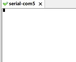

山东联通版,创维E900V21E TTL连接后不跑码芯片上没印刷,不清楚型号,主板 5800-2ATA411,TTH工具CH340G

wwww1441 发表于 2021-1-14 09:38
顺着线往下,那边少两个电阻,一般直接连起来也可以
是的,铜线连接起来就好了

caijinghan| 来自湖北 发表于 2021-1-29 23:01
atjjun 发表于 2021-1-14 12:40
是的,铜线连接起来就好了
我直连后,TTL能跑码,进系统停止后,键盘输入没反应,你这边能输入吗?
lihui_88| 来自江苏 发表于 2021-1-18 23:11
加电阻
是的,铜线连接起来就好了
哪两个铜线连接起来了
