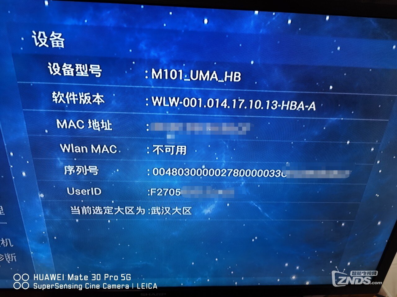

本帖最后由 屏论 于 2021-1-9 12:35 编辑 刷的下图卡刷包,按照无线芯片对应包刷的,不知道问题在哪。求大神支持。

已经解决,短接用潜龙固件后成功

已经解决,短接用潜龙固件后成功

使用的:使命2018大神提供的202011版刷机包,具体见上图
