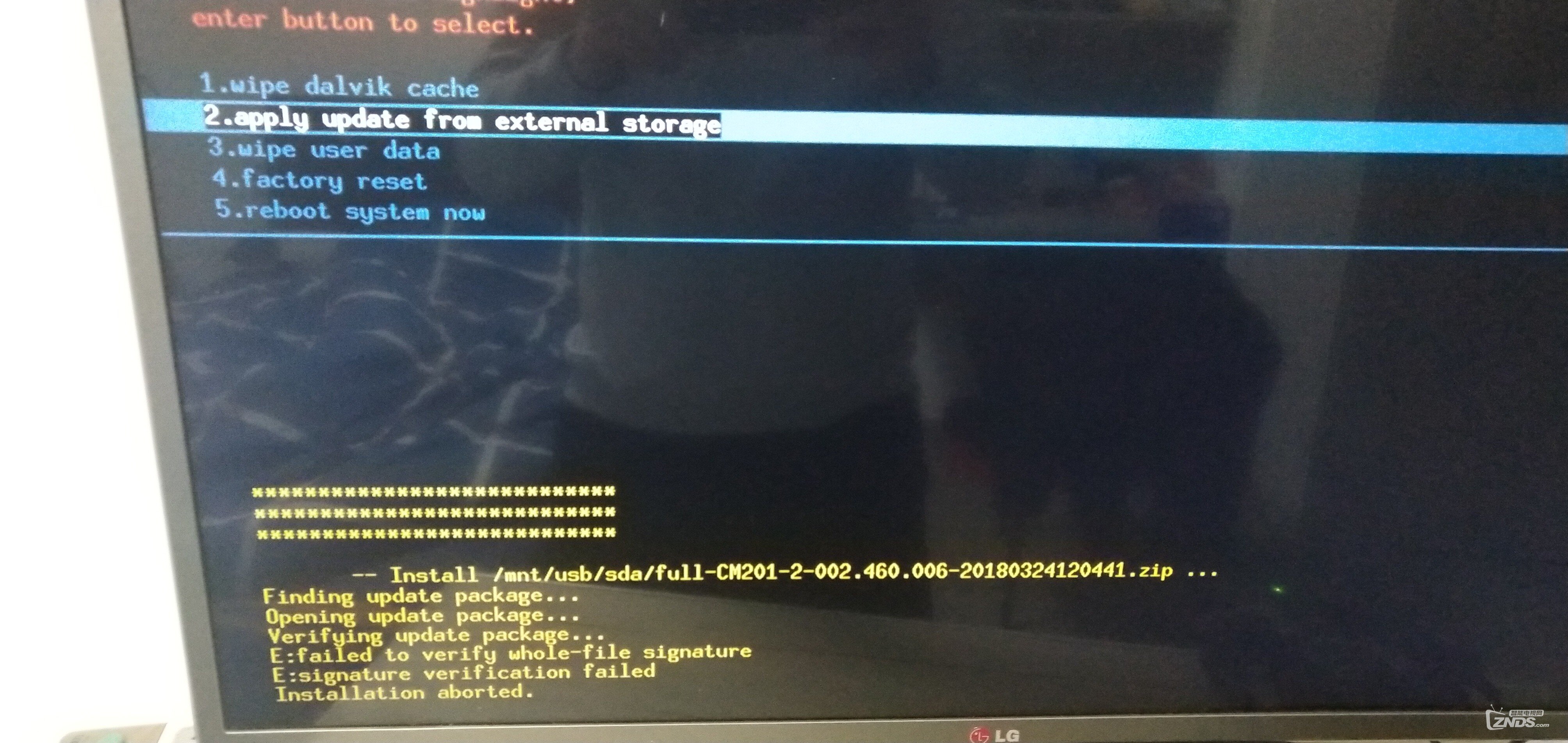

u盘是4G的Fat32格式8192字节的,刷机报错fAIled to verify whole-file signature,各位大神帮忙看一下什么原因

shiyinhui| 来自福建 发表于 2021-1-6 17:29
8375是新盒子,通用包刷不了

sunwukong1 发表于 2021-1-6 13:59
魔百盒CM201-2刷机的几个错误解决方法及建议https://www.znds.com/tv-1161255-1-1.html
看看有没有啥踩坑 ...
看了,特意用的
4G的u盘Fat32格式8192字节的
看看有没有啥踩坑的
