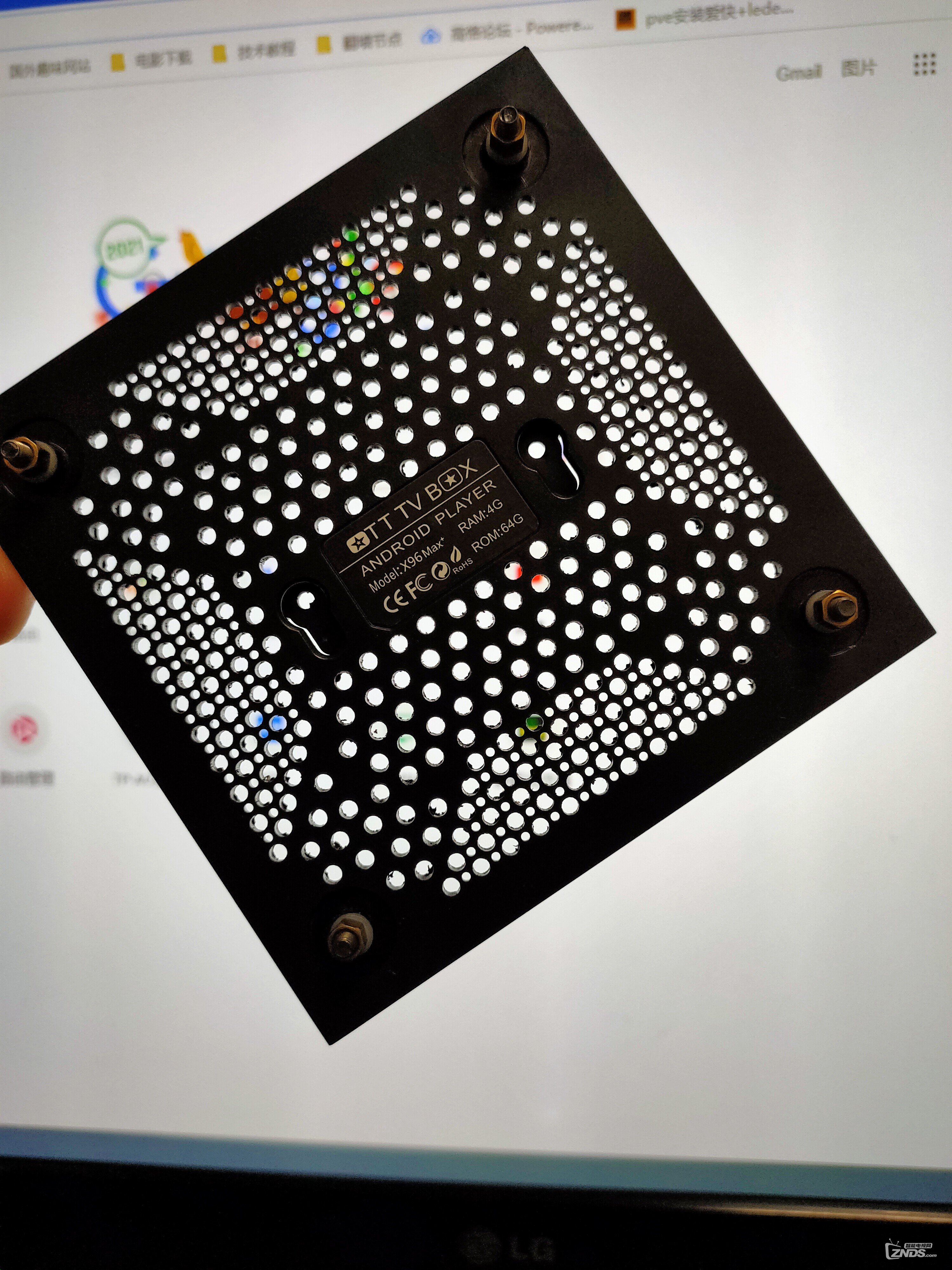

本帖最后由 pangran308 于 2021-1-3 17:35 编辑 1,底盖打孔。 2,在四个垫脚中间加上螺丝,调整一下正好可以安装9cm的风扇!!! 3,机身打孔,与底壳的开孔形成风道,底盖孔进风,机身孔排风。 4,安装散热 ...

原装带散热垫加了一个铜片贴上。然后再涂上电脑硅脂上盖后盖和原装贴片贴合。底盖打孔,底盖加风扇。基本稳定30°

这个孔怎么搞得?电烙铁行吗?
手钻 2.5MM钻头

这个孔怎么搞得?电烙铁行吗?

2.5MM钻头加手钻,让你打到怀疑人生!!!不过效果是真好!!!如果用1.5CM的风扇会显得非常秀气!!!可是价格有点高,所以选用了2.5CM的风扇了!!这样改可以恢复最初的样子,除了打孔之外没有破坏基本模样!!另外这样的散热效果是我知道最好的!!!也曾用过大散热片,可是莫名的出现了花屏等症状,撤下散热片就没有问题了!!!所以改成风冷,效果好,也算美观!!!!!!打孔秘籍:先用电脑排布你想打印小点儿的样子,然后打印,剪成适合的形状,用透明胶条贴在机身需要开孔的部分,用钻打,这样图案就比较整齐!!!
