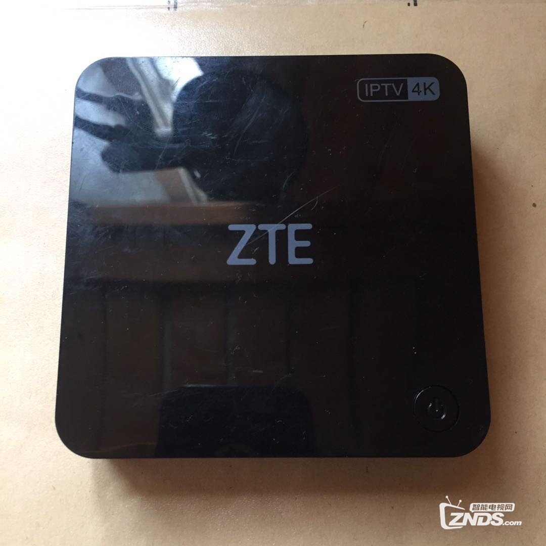

本帖最后由 xlzcjj 于 2020-12-25 22:33 编辑 我的盒子是这样的:外观和这个一样,背面的显示是2017.3生产

我和楼主一样的盒子,是2019年2月版的,没有WiFi的。我刷了好多固件,潜龙在渊的也刷过,但开机黑屏。最后还是楼主刷的一直闪的那个成功的,开机也会卡在当贝界面后选择兴趣点上。多等会后,重新开机后会提示有个错误,不用管,直接进入当贝页面。只能有线连接,没有iptv功能,使用了一段时间,还是挺好的。关键是刷机要注意一下,短接c125后再接usb线,等开始刷机了,再接上电源,否则会失败,选择刷机最好勾选前两项,如果没勾选开机可能会卡主不动,或者先不勾选刷成功后,再勾选后刷一次。这是我的经验,仅供参考。最后说一下,固件大小是1.05g的那个。
