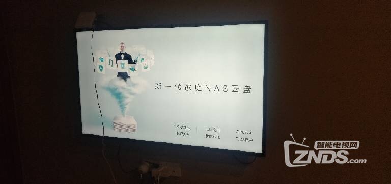

本帖最后由 ssy0724 于 2020-12-23 21:12 编辑 原版未刷机n1,一直卡在这个界面进不去了,怎么办  求救,刷机都刷不了。 50包邮出给动手能力强的 ...

3797 发表于 2020-12-29 22:16
短接,卡7%的,短接救不回来的。可以找我,有办法
有什么好办法吗?
ssy0724| 来自浙江 发表于 2020-12-25 08:22
mga913 发表于 2020-12-24 20:18
我也遇到同样问题,应该是刷机步骤问题。先载入刷机文件,去掉两个勾,点开始,然后短接连电脑。
刷机成功 ...
感谢感谢,要先点开始在接通刷 真不容易啊。。。
刷机成功的关键就是,先要点开始,然后短接连电脑,识别盒子后就直接开刷了,我在这一步也卡了好久!再不行换usb口试下。
如果系统刷好了,以后刷机就不用短接了,接电源马上插usb线就行了,成功率100%.
