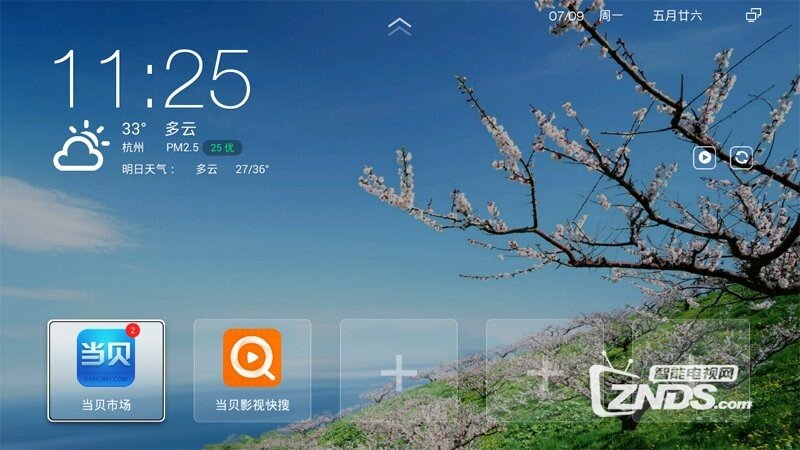

下载朝歌版TTL刷机成功,是乐家桌面,不是当贝的。
