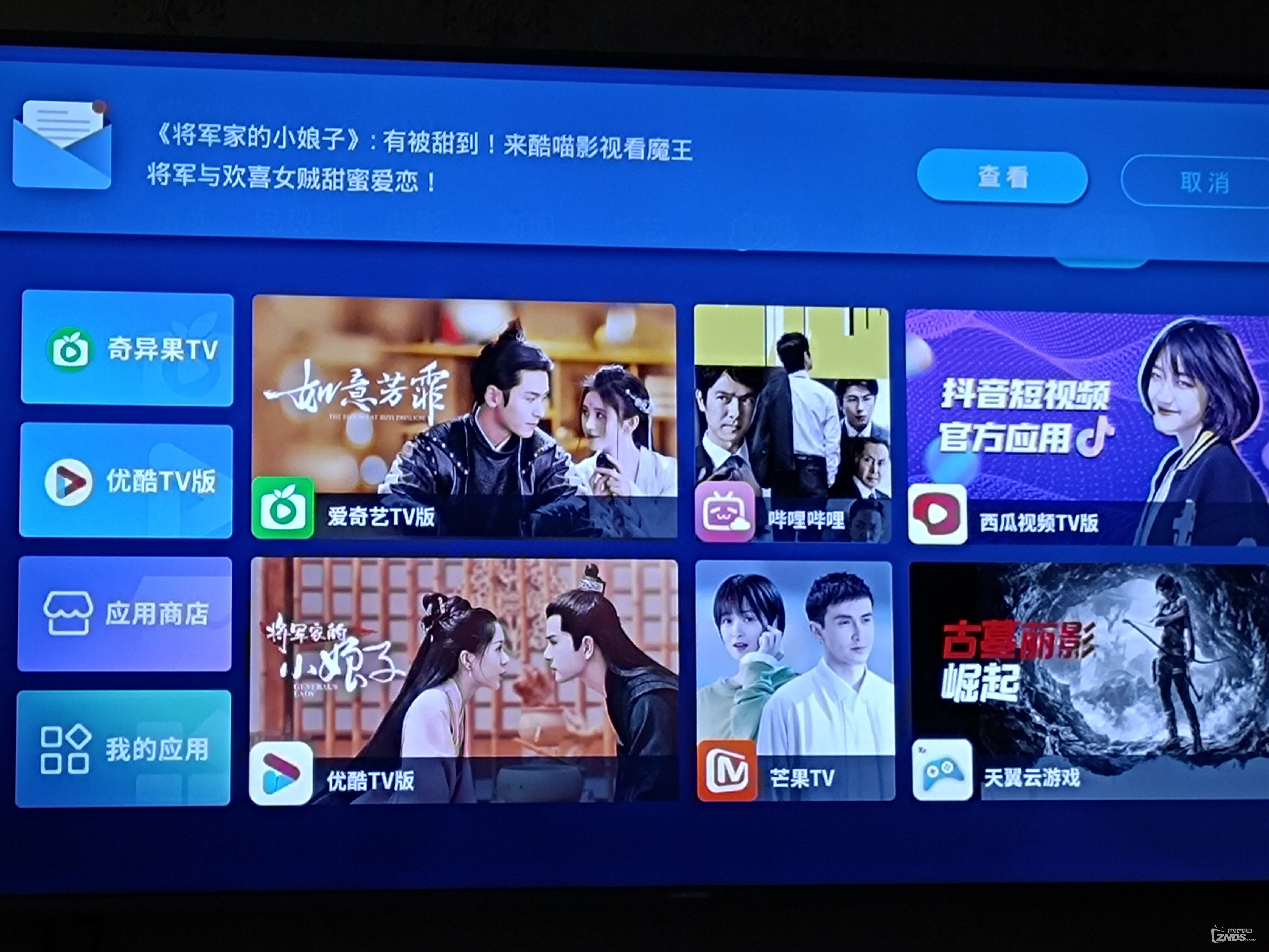

本帖最后由 屏论 于 2020-11-17 09:07 编辑 每天都有短消息 开机3分钟内推送 太缺德了 今年9月份开始的 屏蔽了网址 但没用 本来想刷机的 但没有 实体电源键(壁挂 ) 不好拿下来看后背是不是有按钮 谢谢 ...
