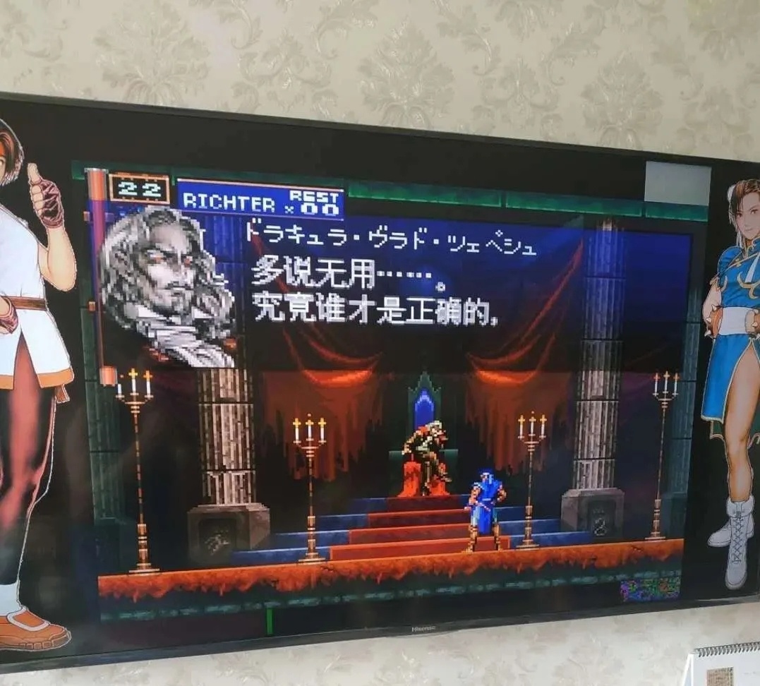

晶晨S905芯片的电视盒子用的品牌范围比较广,那么这个芯片的盒子除了看电视,还有哪些具体的作用呢?所以楼主今天带来了S905芯片的电视盒子刷入EmuELEC 变身游戏机这个帖子,看看是不是你想要寻找的。
EmuELEC是专为Amlogic(晶晨)S905/S912芯片的盒子开发的游戏系统,它基于CoreELEC系统,在CoreELEC的基础上移植了 EmulationStation(ES), **RetroArch  (RA) **和众多独立模拟器程序。
EmulationStation(ES) 是纯粹的前端,支持一些漂亮的主题和视频预览,但是不具备模拟器核心调度能力,通过外调 RetroArch  (RA)  或其它独立的模拟器运行游戏。
RetroArch  (RA)  是自带前端的整合型模拟器,通过调用不同的 Libre 模拟内核运行游戏。
前面看不懂也没关系,我给大家总结一下,就是你手上的机顶盒或者其他设备(例如N1,玩客云等)只要是Amlogic(晶晨S905/S912芯片组都是可以刷的成EmuELEC游戏机模拟器。

首先安装并且启动balenaEtcher,然后开始将镜像写入TF卡
将写好镜像的TF卡插入您的机顶盒,启动机顶盒后运行卡载系统。
机顶盒重启并且自动进入EmuELEC
安装游戏就需要借助Paragon ExtFS for Windows,将游戏复制到相应的文件夹即可。
至此您的机顶盒已经可以运行EmuELEC系统了,如果想使用机顶盒的功能,只需要把TF卡拔下来即可。
