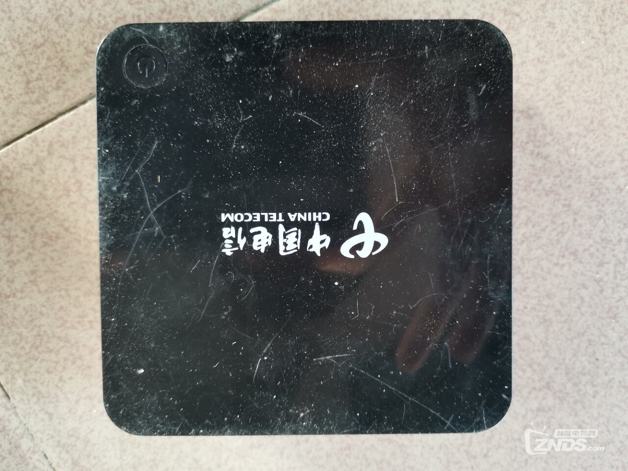

本帖最后由 孙龙弟 于 2021-3-3 14:40 编辑 先从b860线刷包开始写贴吧! 一、zxv10b860av 1.1-t线刷包! 1、此线刷包recovery更换为twrp! twrp懒得重新编译了,用cm201移植的(刷此包后和cm201通用twrp)! 2 ...
