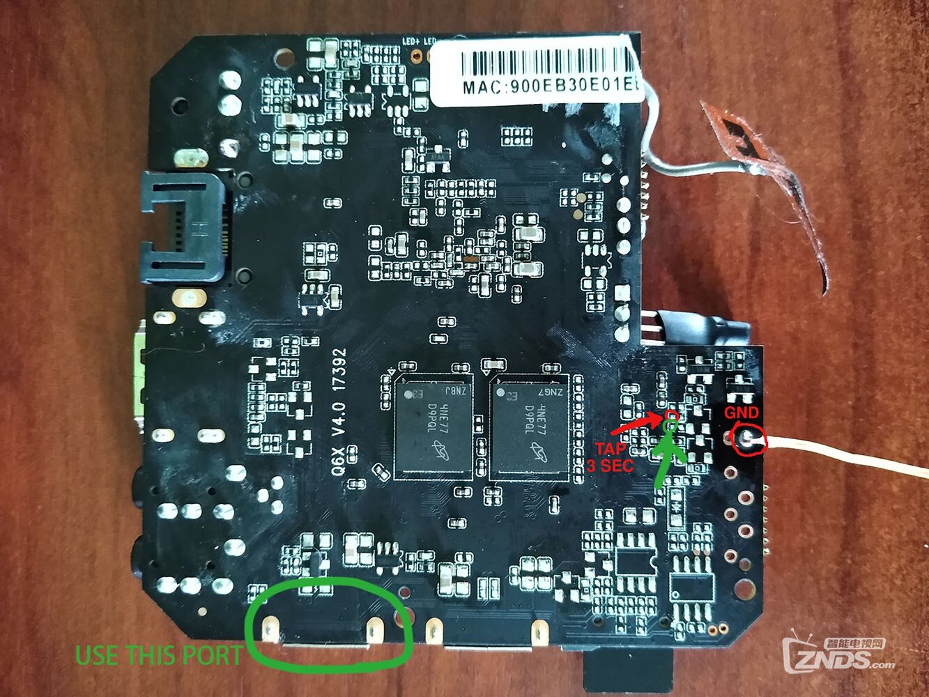

本帖最后由 屏论 于 2020-10-20 20:56 编辑 想刷了ATVX,直接USB连PC,结果直接开机了,USB BURNING TOOL一点反应也没有,我就想着卡刷,结果刚开刷就显示 红叉,强关电源再开后就是红蓝灯闪烁。因为我板子是Q6X ...

看过了,问题是我的已经是砖了,这样无效。另外明明我刷的时候没刷bootloader,也没法卡刷,重置按钮也没用

xyk_myxyk 发表于 2020-10-23 20:13
解决了,大致说明一下
这个盒子可以直接用USB口供电(当然最好是3.0的)
USB口插图上画圈的那个(远离TF卡 ...
