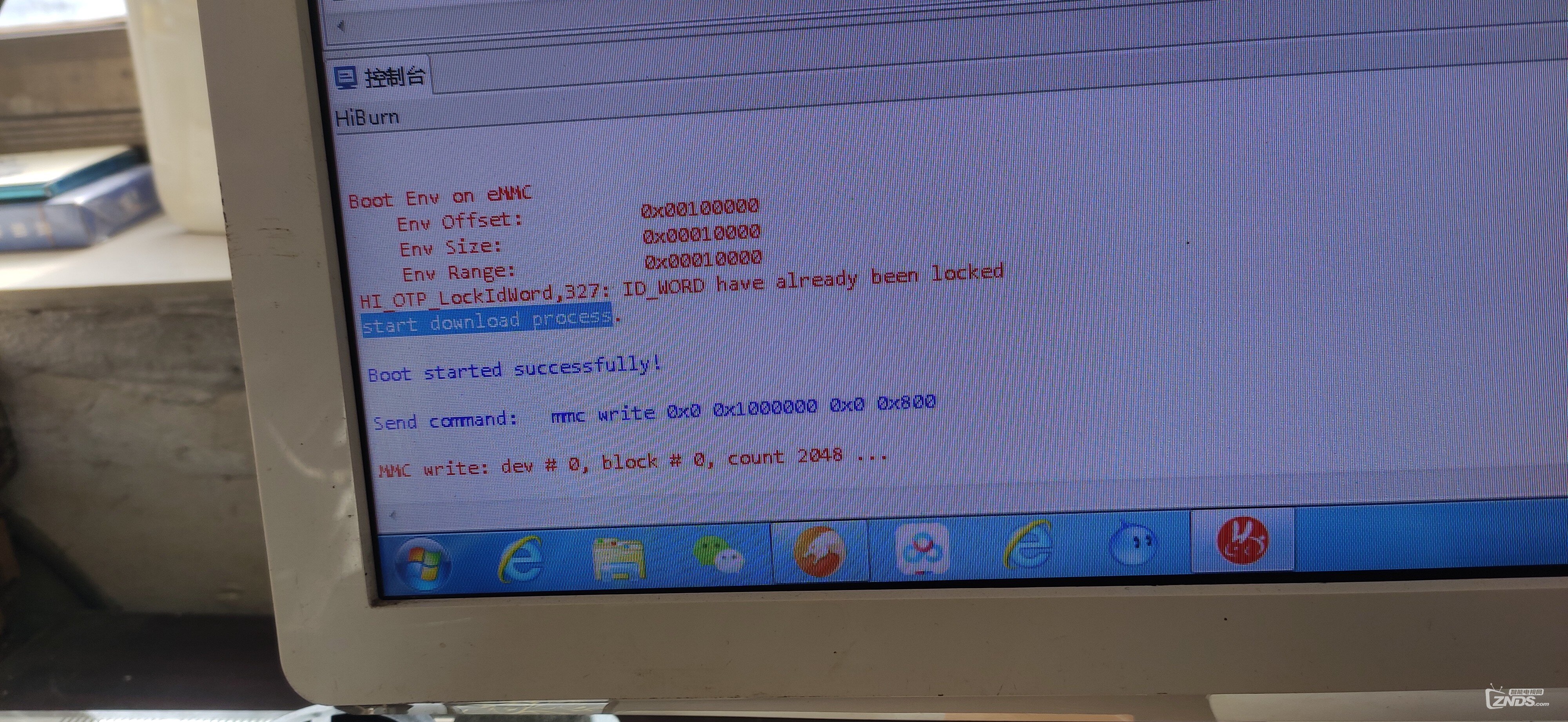

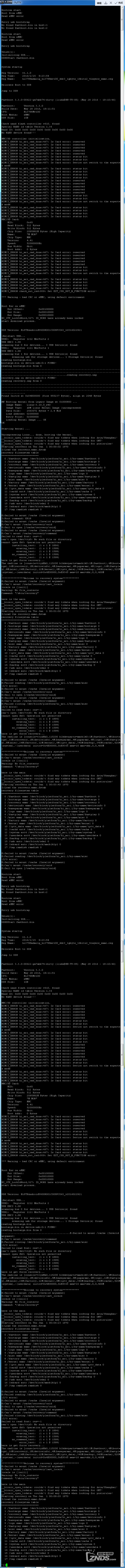

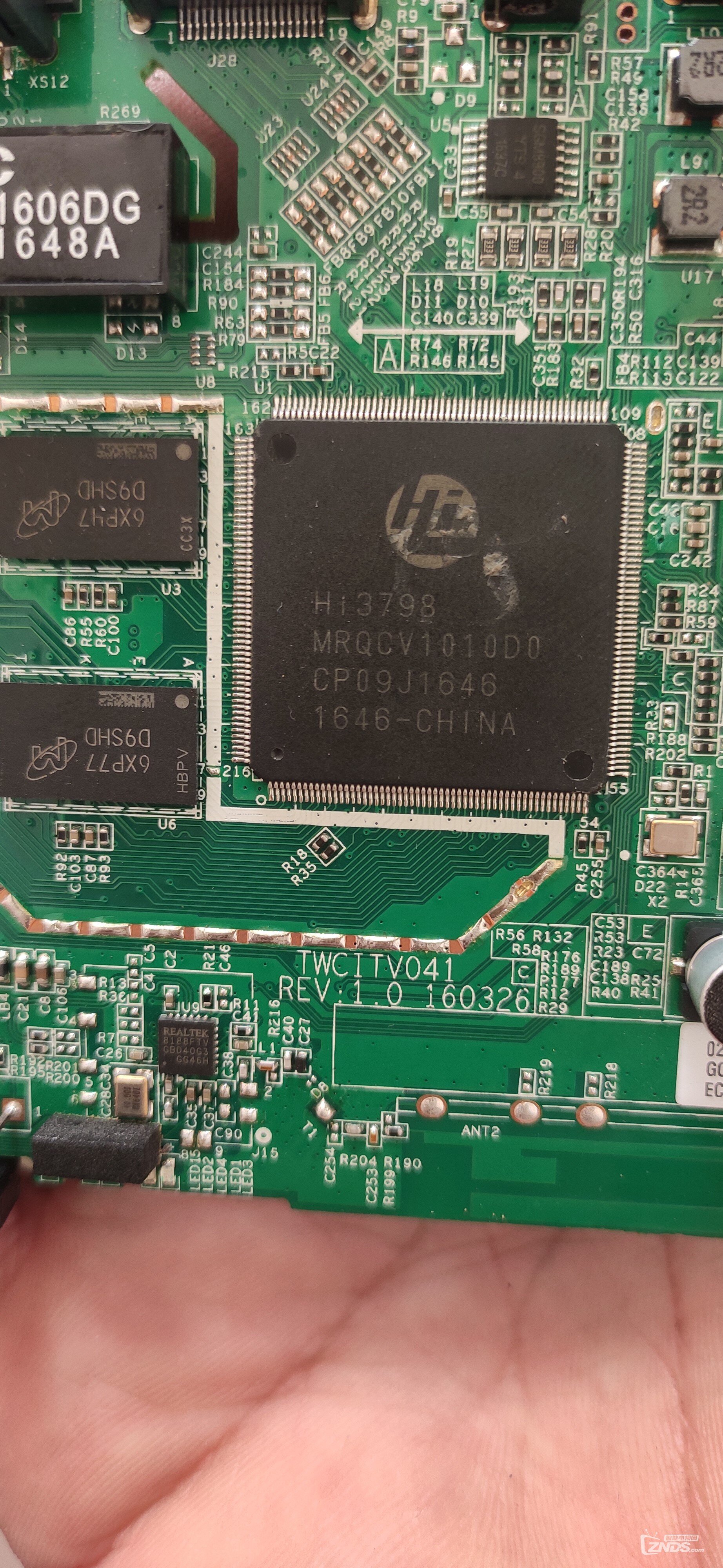

本帖最后由 屏论 于 2020-10-20 21:36 编辑 河北电信EC6108V9C 8G用通用刷机包刷机时机器人倒了,就再也刷不了了,用USB救砖文件短接J16试了好多个都无法成功,屏幕黑屏无显示,用hitool刷fastboot,#号走到100% ...

换GH340g,再看看

你这个已经到了小白发烧友最高级别了,估计需要会玩编译器的帮你才行,找大佬吧
