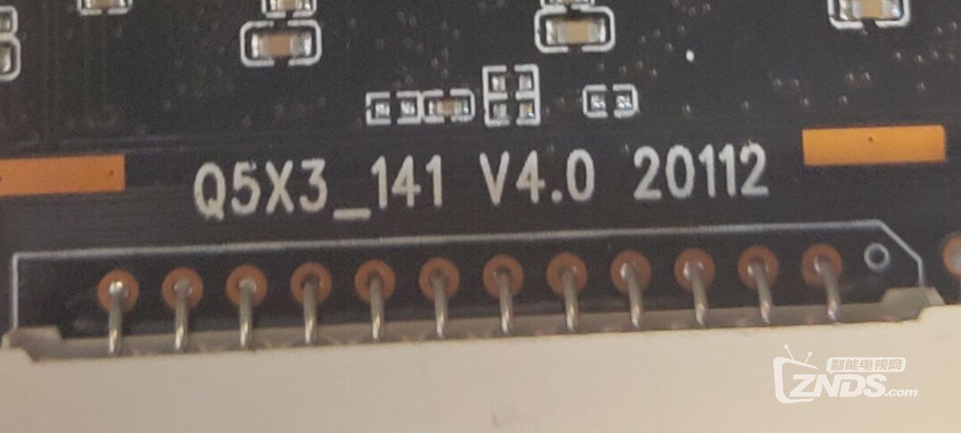

发现x96max+有两个硬件版本V3.1和V4.0,不知道刷机固件版本通用吗?
两个硬件版本的x96max+固件版本通用吗?

1、看CPU是否相同
2、看内存类型是否相同
如果都一样的话 基本可以通刷
内存类型分NAND和EMMC

wifi 芯片和天线是否一样 ?

芯片一样,天线不一样,或者说这个版本的没有飞线出来的天线

新版刷coreelec不进系统无限重启,老版没有问题。同一张内存卡。
