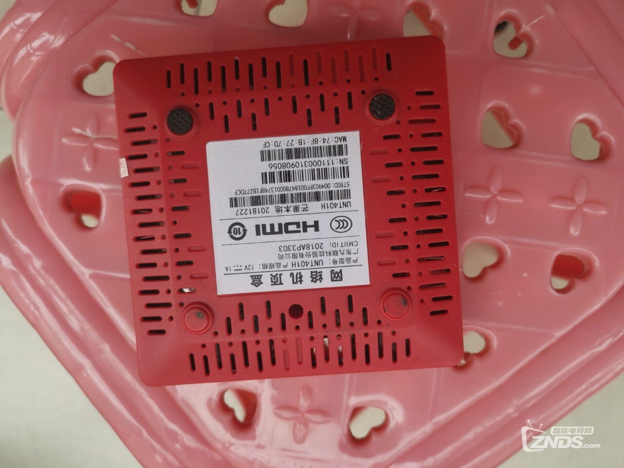

咸鱼收了两个湖南401H,,短接u17 红灯没反应,开abd电脑刷重启也没有进入刷机界面,搞了一下午,准备放弃了。后来下了个小邓固件,只要update.zip放u盘,,看最后图,按中间两个进入设置界面,,先打开abd,然后下 ...
