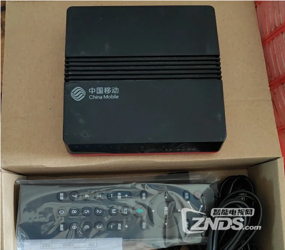

废话不多说,进入今天楼主带来的正文内容分享,通刷版魔百盒九联UNT401H-海思Hi3798MV310芯片-红外蓝牙语音遥控免拆及强刷固件刷机教程202009版,走过路过千万不要错过哦。
一、前言:
本固件适用于运营商定制的通刷版魔百和魔百盒UNT401H-海思Hi3798MV310芯片-红外蓝牙语音遥控免拆及强刷固件,定制华为logo和动画,支持红外蓝牙语音!本固件包含免除卡刷包固件和短接强刷固件,请按需下载!仅供机油交流。
二、免责申明:
本安卓固件源于网络,仅供内部测试和用于网友机油之间的技术交流使用,任何非法商业使用及商业利益冲突带来的法律纠纷,与本人无关,本人概不负责,请下载后24小时内删除,谢谢合作。刷机有风险,操作需谨慎,且由刷机引起的一切问题本人概不负责,风险自担!
通刷版魔百盒九联UNT401H-海思Hi3798MV310芯片-红外蓝牙语音遥...
三、更新内容和注意事项:
运营商定制的魔百和魔百盒UNT401H-海思Hi3798MV310芯片-红外蓝牙语音遥控免拆及强刷固件,定制华为logo和动画,支持红外蓝牙语音!
1、本固件包含免除卡刷包固件和短接强刷固件,为四川专属版本,其他版本请勿刷此固件。
2、遥控首页、设置、菜单键正常,支持自带原版无线模块,修正播放视频遥控无反应现象bug,无线和网线正常;
四、刷机方法:
<一>免拆卡刷包刷机说明:
本固件针对九联代工UNT401H-海思3798mv310芯片的机顶刷机-当贝桌面通刷版。
1、开启无线设置、解除在线和U盘安装,无DNS锁定,默认当贝桌面;
2、原版遥控首页、设置、菜单键正常。
五、刷机步骤:
1、首先开启ADB端口,步骤如下,盒子打开进入设置默认页面,用原版遥控对着盒子,有节奏的依次按下数字键盘上的782782323,每个数字间隔大概1-3秒钟左右,盒子就会进入安卓桌面模式下自动打开ADB端口。然后盒子插上网线或是无线链接,再网络信息中查看IP地址,并记录下来。
2、解压免拆工具,并运行免拆工具,根据要求输入盒子ip地址即可,其他根据提示操作
3.将卡刷包update.zip到u盘根目录,u盘最好是8g以下品牌U盘,单一分区Fat32文件格式,无任何电脑操作启动盘功能的u盘插入盒子。
4、固件做了自动识别刷机机制,根据步骤操作完成即可自动完成刷机;刷成完成后,记得拔掉U盘,以免造成无限自动刷机循环中,刷机耐心等待3-5分钟,首次开机稍微会慢些,耐心等待即可;
<二>短接强化固件刷机说明
1、将强刷4个文件bootargs.bin、fastboot.bin、recovery.img、update.zip,复制放入U盘根目录下,拆开机顶盒找到U17短接两脚一端强刷。
2、u盘最好是USB2.0接口8g以下品牌U盘,单一分区Fat32文件格式,无任何电脑操作启动盘功能的u盘插入盒子。
3、刷机耐心等待3-5分钟,首次开机稍微会慢些,耐心等待即可;
六、固件下载链接:
链接:https://pan.baidu.com/s/1v8ssiRkyQ_0538Ujh0HibA
提取码:yfbm
