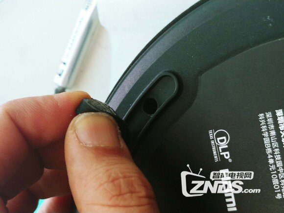

坚果G7也算是坚果的一代畅销机了,但是鉴于目前太多机友反馈G7黄屏,发一部维修教程,适合动手能力强的,手残和小白就不要尝试了,你一定会搞坏的。 坚果G7黄屏维修教程 1.既然要修,那第一步就是一定拆机,上盖螺 ...

复眼透镜市场上没有玻璃的,要自己做难度很大

J6S发黄是棱镜坏了,这个只能更换了

不光是坚果,用此款光机的都这样,酷乐视R4,还有用S8系列的光机的,比如坚果G3,极米的Z4系列,微鲸F1, ...
维修费用太高,放弃了
老铁阿威| 来自浙江 发表于 2020-9-24 11:09
自我感觉动手能力不错,看完表示弄不来,光你这个铣床就把我挡门外了

所以这个g7真的是七层玻璃镜头么 光道里面还是有很多树脂原件吧
渡DUDU| 来自浙江 发表于 2020-9-24 11:08
一颗改良的复眼成本200,一颗玻璃透镜成本40,一张6KW的导热垫66,再加运费....
