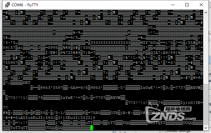

广东移动hm201,刷机跑码是乱码 按照  https://www.znds.com/jc/article/20809-1.html  这个教程做的,跑出来的是乱码。什么原因呢? ? 由于是乱码 也无法实施 第9步的 输入命令了。请教一下 ...

应该是九联代工的机器,乱码是正常的,个别机器用340会出现乱码,用2302就不会,这机器还是短接刷机吧,方 ...
请问短接刷机 是怎么刷呢??没找到教程。

应该是九联代工的机器,乱码是正常的,个别机器用340会出现乱码,用2302就不会,这机器还是短接刷机吧,方便很多

乱码是不存在的,仔细检查TXD和RXD的线有没有碰到一起,或者兑换两个线的连接方式;重新跑码; ...
检查了,线没接对,都不跑码。换线接后跑码就是这样的乱码。
