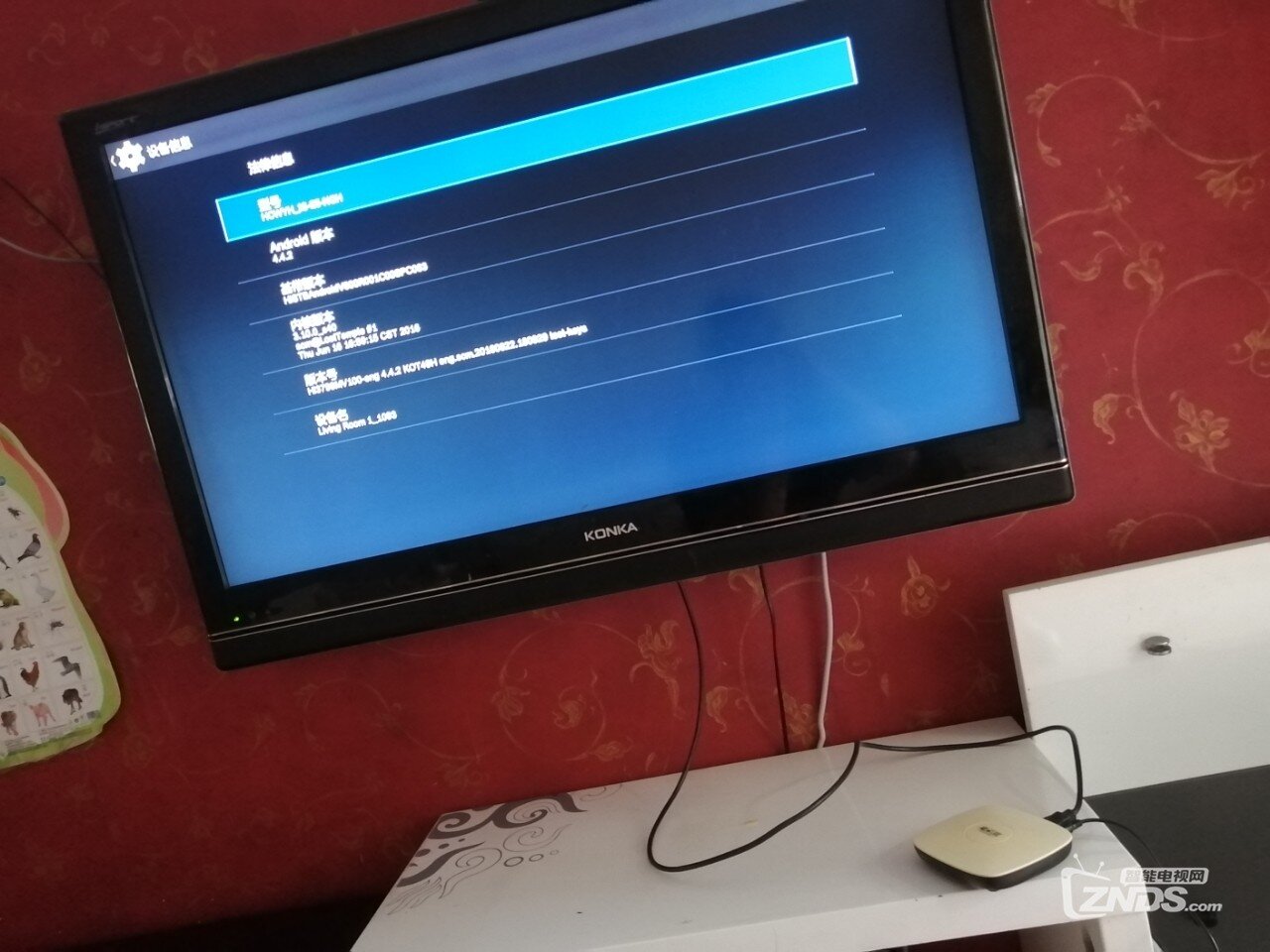

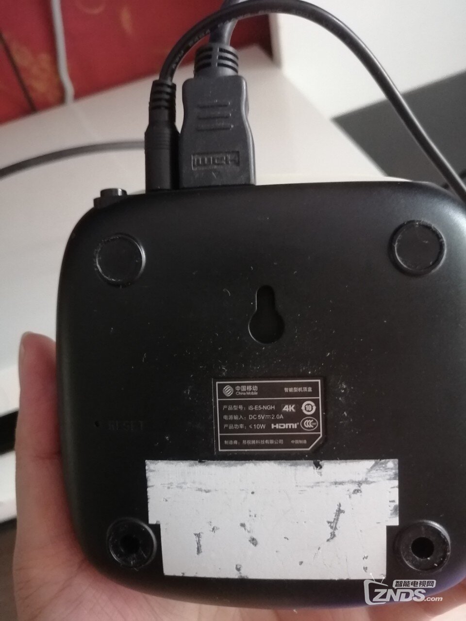

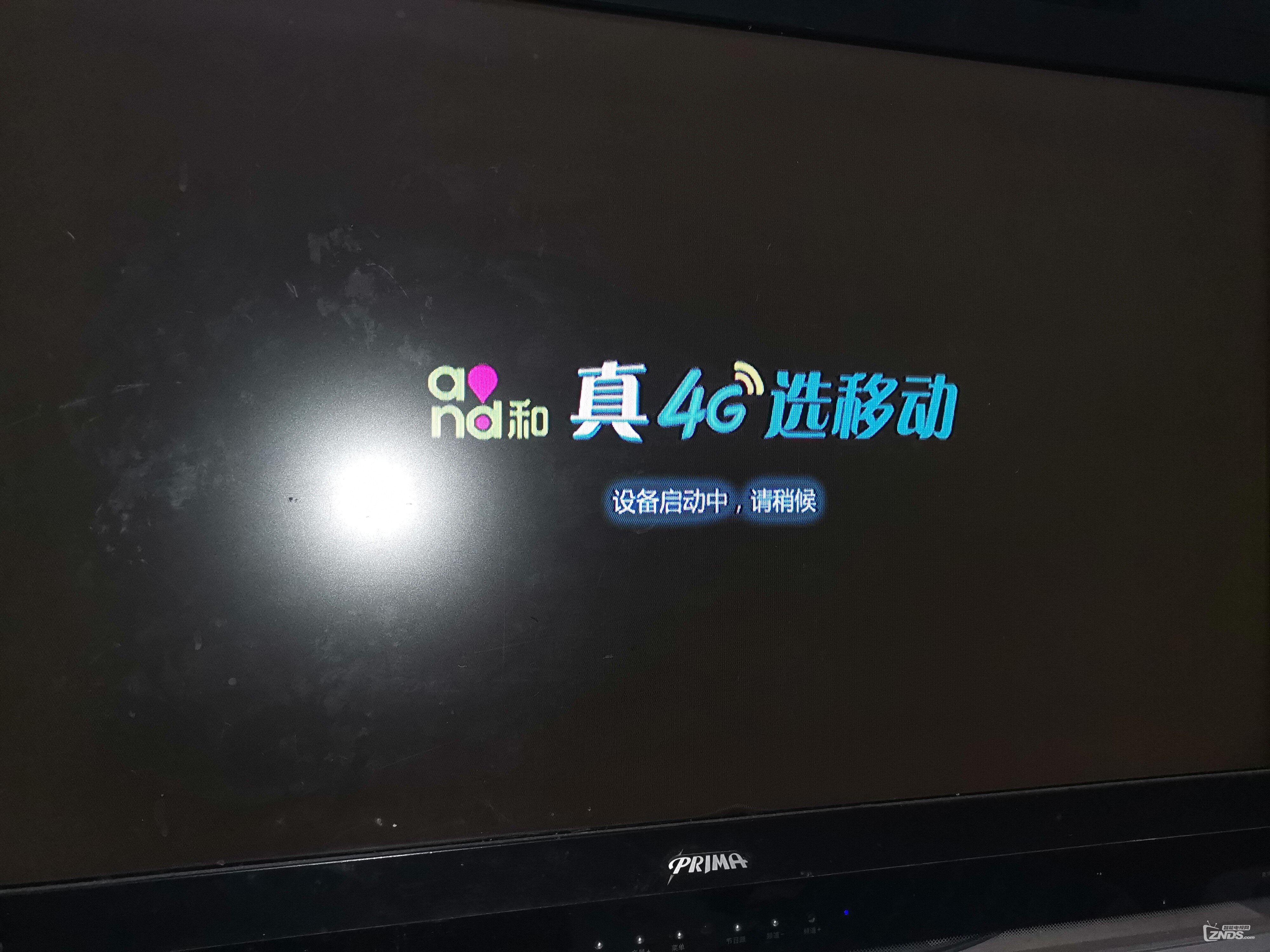

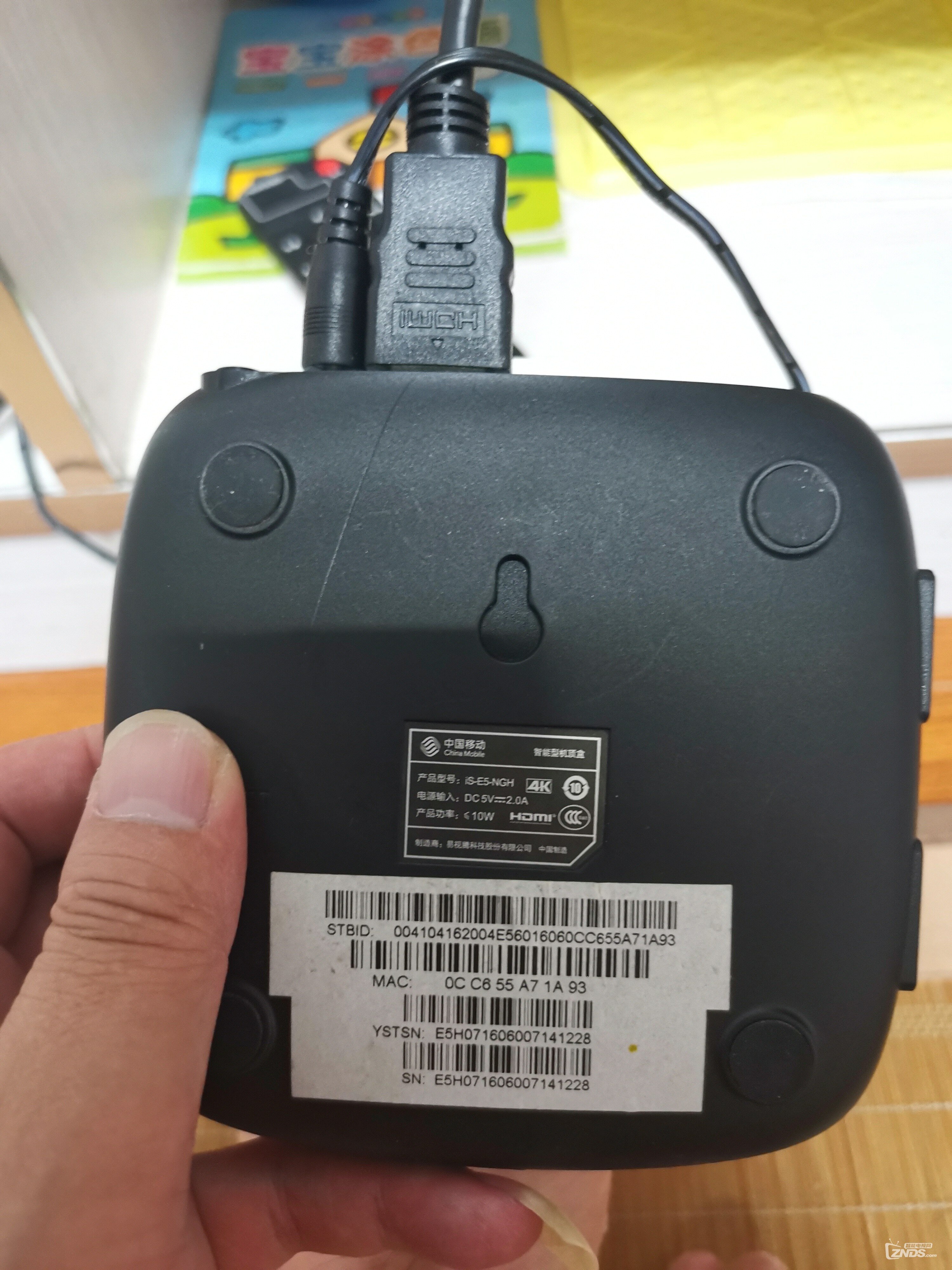

【1】盒子品牌型号:iS-E5-NGH (移动赠送) 【2】盒子目前存在情况/需要什么技术支持:盒子进不了系统,开机死在启动画面中,按背面reset键只是清楚数据,没有进入刷机选项,双头USB可以连接电脑,用PhoenixSuit刷机 ...

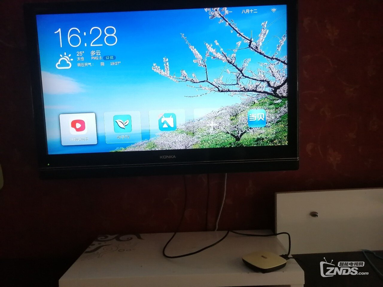

咖啡遇见猫| 来自江苏 发表于 2020-9-28 16:34
这款盒子我有!!此包用的挺好的

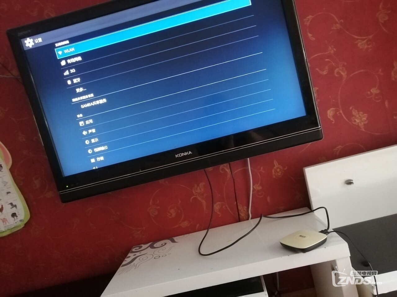

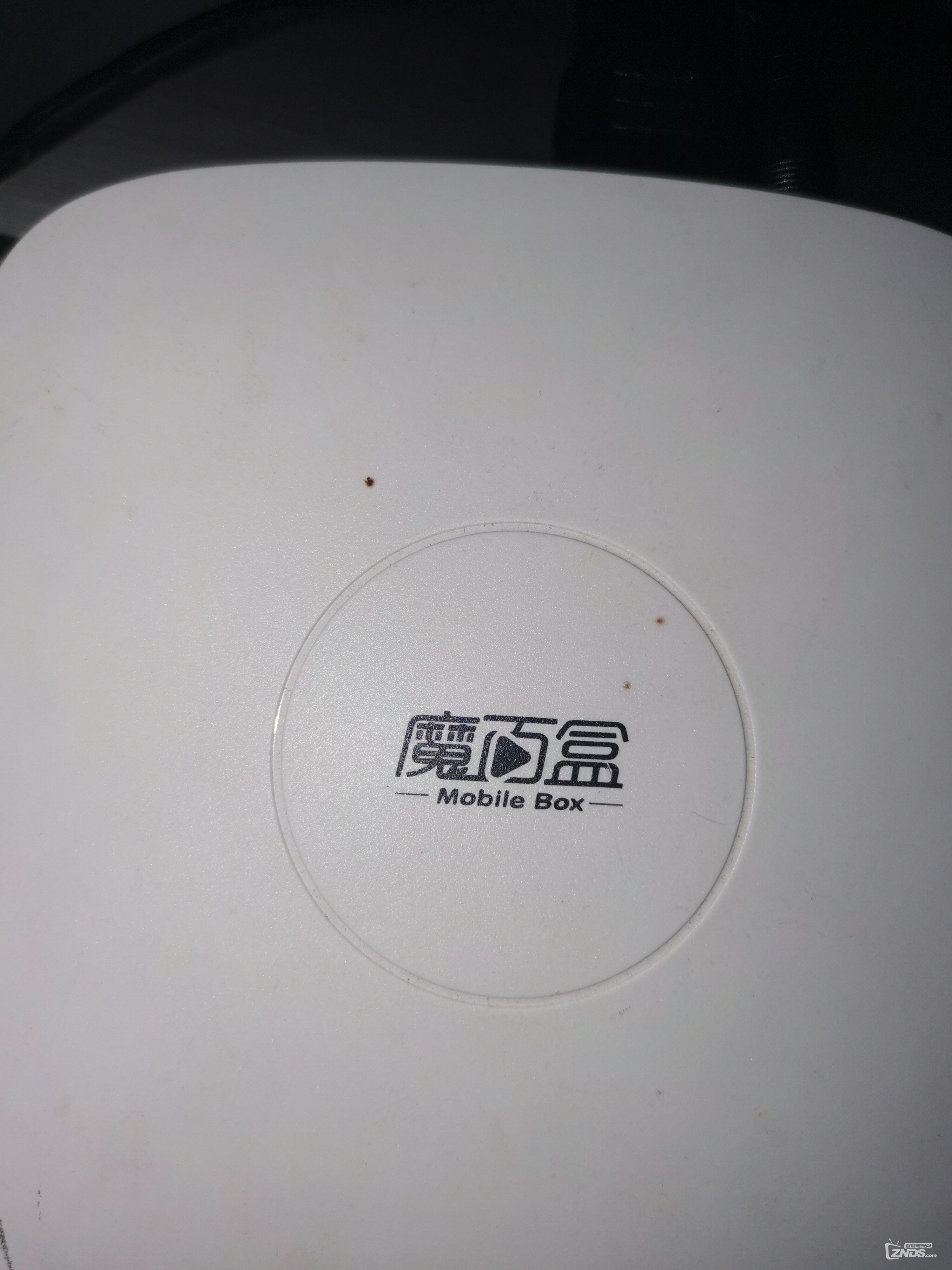

咖啡遇见猫| 来自江苏 发表于 2020-9-28 16:30
楼主看看是不是这款

ZNDS_Tong| 来自江西 发表于 2020-9-22 19:03
用潜龙固件看看

小鱼干真好次| 来自上海 发表于 2020-9-20 16:51
刷机方法:
把下载下来的ZIP包改名为” update.zip”(不用解包)直接复制到格式为FAT32的U盘根目录下,盒子会自动加载升级。如盒子不能自动升级,请从设置里的系统升级的本地升级中升级,刷完第一次重启会有较长的时间加载软件,请耐心等待3-5分钟。此版4.7.18底包,如果遇到刷不进去请先关掉盒子电源后,一直按盒子背后的reset按键(因为复位键小得用牙签或曲别针按下)不放同时打开电源键,当电视画面看到进度条后就可以松开reset按键,待进度条走完重起后,再进设置的本地升级中刷机。此固件为IS-E5-LW/GW/NLW/NGW安卓带ROOT芒果桌面U盘刷机固件,不想用了可按reset按键恢得为盒子原厂固件!
网络上找到的办法,你可以试试
