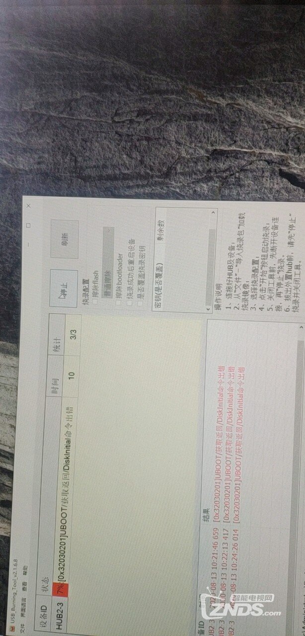

中兴b860av2.1-a刷机报错卡到7%,有没有大神告诉我怎么办?

本帖最后由 肖元元 于 2020-8-13 11:09 编辑 怎么都动不了,有没有大神告诉一下哪里出错了啊

emmc坏了。

ddjun 发表于 2023-11-20 08:49
不用纠集了,刷机时候没有去掉flash和bootloader前面的勾选,把bootloader给刷丢了,成了黑砖了,刷机无回 ...

ddjun| 来自广西 发表于 2023-11-20 08:49
不用纠集了,刷机时候没有去掉flash和bootloader前面的勾选,把bootloader给刷丢了,成了黑砖了,刷机无回应命令就会中断!需要先刷入bootloader再刷机才能解决!
