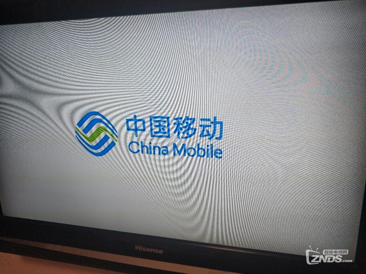

魔百盒cm201-2变砖还有救吗求大神
查看数: 50625 | 评论数: 16 | 收藏 4
发布时间: 2020-7-28 20:09
山东的cm201-2 CH代工  已变砖   卡在了中国移动画面,  这个板子短接c77  6  7触角都不能进rec    c77在板子正面左上角,这个板子还有救吗 &nbs ...
sntemwong| 来自广东 发表于 2020-7-29 00:08
找短接包,短接这两点刷机,U盘必须是没有做过启动盘的u盘

济南老刘| 来自山东 发表于 2020-7-30 01:29
非常感谢 提供的短接点   刷机成功了
