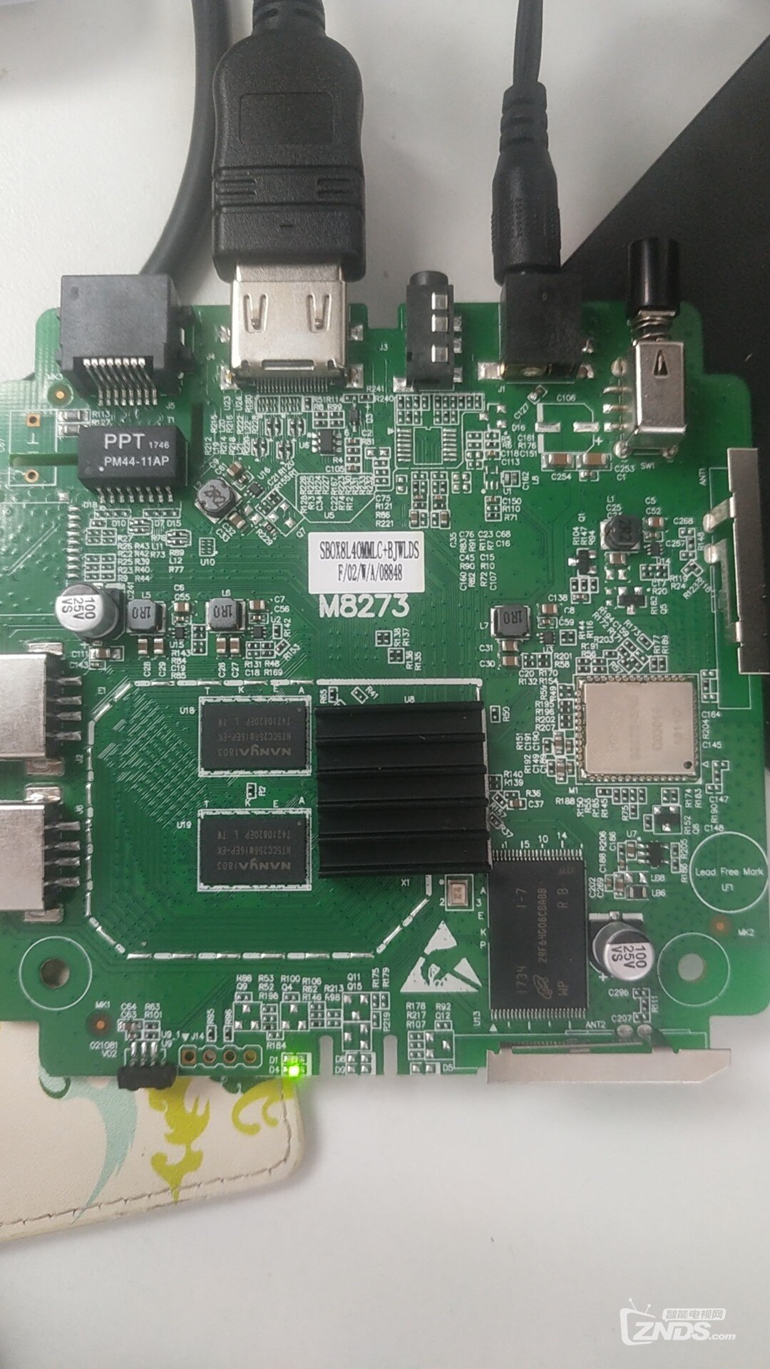

求助一下潜龙大神,这个板子短接R37没反应呀。

本帖最后由 Pretender. 于 2020-7-24 10:13 编辑 求助一下,这个板子短接R37没反应呀。如何刷潜龙大神固件?

这个应该是MV300吧,遥控器交替菜单和音量-  进REC就可以刷机
谢谢回复, MV300,我进了REC选择潜龙的刷机包,提示刷机失败。

或者短接r37五秒后放开,然后等,有的要二十来秒后才显示出刷机界面,在此之前屏幕是一直黑的,

朝歌代工的用免拆固件

有免拆

替换脚本

多搞几次,试过可以的
谢谢回复,您的短接后指示灯会变绿么?我有时候变绿有时候不亮,总之怎么都刷不了
