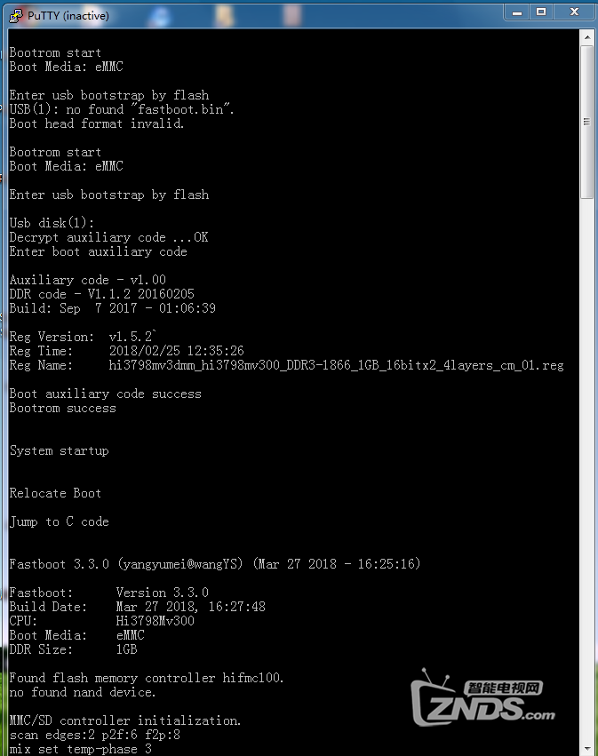

本帖最后由 海盗的诗 于 2020-7-11 12:49 编辑 这个小机是移动CM201-2 CH版(长虹代工),eMMC存储,之前朋友刷机后,开机在启动画面卡了,叫我帮助试试,反正成半砖了,无所谓,死马当活马医吧。 我下载了很多相 ...

fastboot挂了,插U盘强刷固件自动识别刷机,运气还好。

就是EMMc啊,仔细看跑码信息
