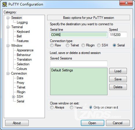

求重庆移动M301H刷机教程
5.
点open后是这个一片黑的窗口
