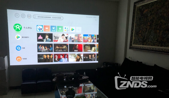

梯形校正是如何实现的
在梯形校正的原理上,可以分为软件和硬件两种。通俗地说,软件侧投是通过投影仪Android平台的GPU对输出的视频画面进行梯形角度计算再输出给光机显示,这种实现方式对于厂家来说节省了成本,但弊端也很明显:校正速度慢、可校正角度小、画质损失大,梯形边缘有明显锯齿等。同时带来的另一个缺陷是:侧投时不支持3D播放。
而硬件梯形校正,则是搭载了一颗专门的梯形校正芯片,一般是日本的i-Chips C788或赛灵思的FPGA芯片。据C788官网描述,该芯片除了提供最大45°的几何校正,还提供画质校正、调整等功能,3D与侧投也不冲突。
当然在这里干说技术十分枯燥,下面就以搭载了硬件梯形校正功能的当贝投影F3来做一个演示。当贝投影F3搭载的是双TOF+CMOS摄像头双重算法的自动对焦与梯形校正模组,对焦迅速,梯形校正准确,可以在极短的时间内完成对焦和梯形校正。
不论是上下还是左右梯形校正,当贝投影F3都可以轻易完成画面的调整。带给你超高清画面的独特体验。
当然很多朋友还是更喜欢自己手动调节画面至最符合自己喜好的程度。当贝投影F3也完全赞同将选择权交还给用户,在手动关闭自动梯形校正功能后,用户可以自己通过手动调节画面,为自己量身定做喜欢的画面。
当然需要说在最后的是,如果其他投影仪并没有如当贝投影F3一样的功能,那么通过手动调整投影仪机身的角度、远近,也可以勉强达到上述的效果。而如果对画面依旧不满意,那么还是正投才更适合投影仪的实际使用。
