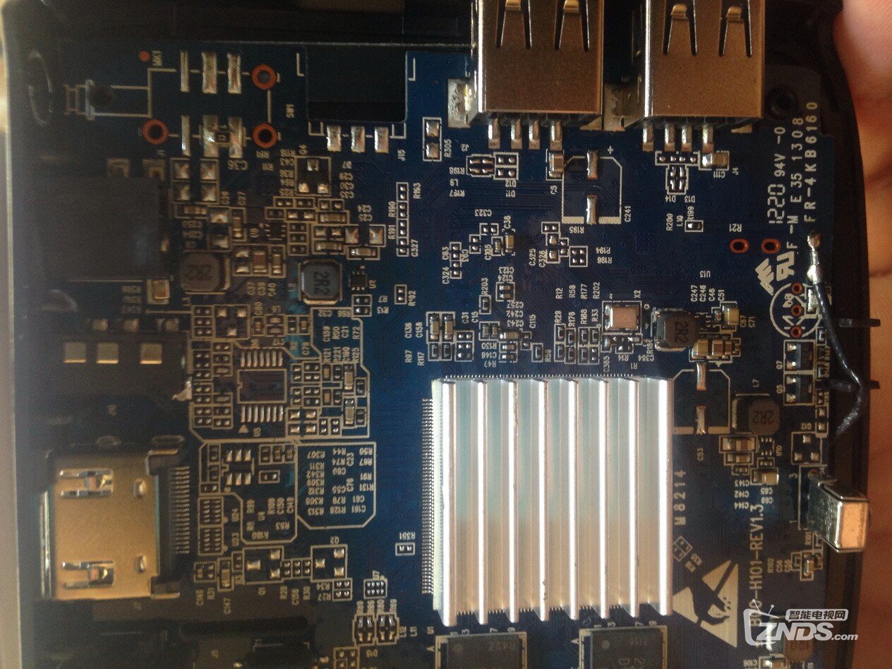

| 华为带针脚的cpu可以短接1 2脚,前提是你有短接刷机的刷机包,并不是什么包都适合的 |
| 看看有没有GND、RX的短接口,不是很好搞啊 |
本帖最后由 爱tv下载 于 2020-6-18 14:23 编辑 sntemwong 发表于 2020-6-18 14:10 不太清楚,Hi算华为的吧,关键是不是用短接,我看过华为教材写要要TTL更没处找了 |
爱tv下载 发表于 2020-6-18 13:55 从CPU外观看,应该是华为的cpu,你最好从机器牌子和型号入手找刷机包,很多都不同用的,而且散热挡住了不知道是哪款CPU,这个尺寸的华为CPU有,3798mv100 3796 3718 3716等型号都不通用的 |
小鱼干真好次 发表于 2020-6-17 18:01 你看哦左上角有个复位键空位,我试了短接相关的点都是直接进系统了,这个位置背后还有两个点,我也试了直冒火心,但也是直接进系统了 |
sntemwong 发表于 2020-6-17 18:28 是不是刷机包放U盘上,然后短接啊,我准备找通刷包,不是华为机,我测试短接这个位置用Ubin盘里放了个UPDATE是没反应的 |
