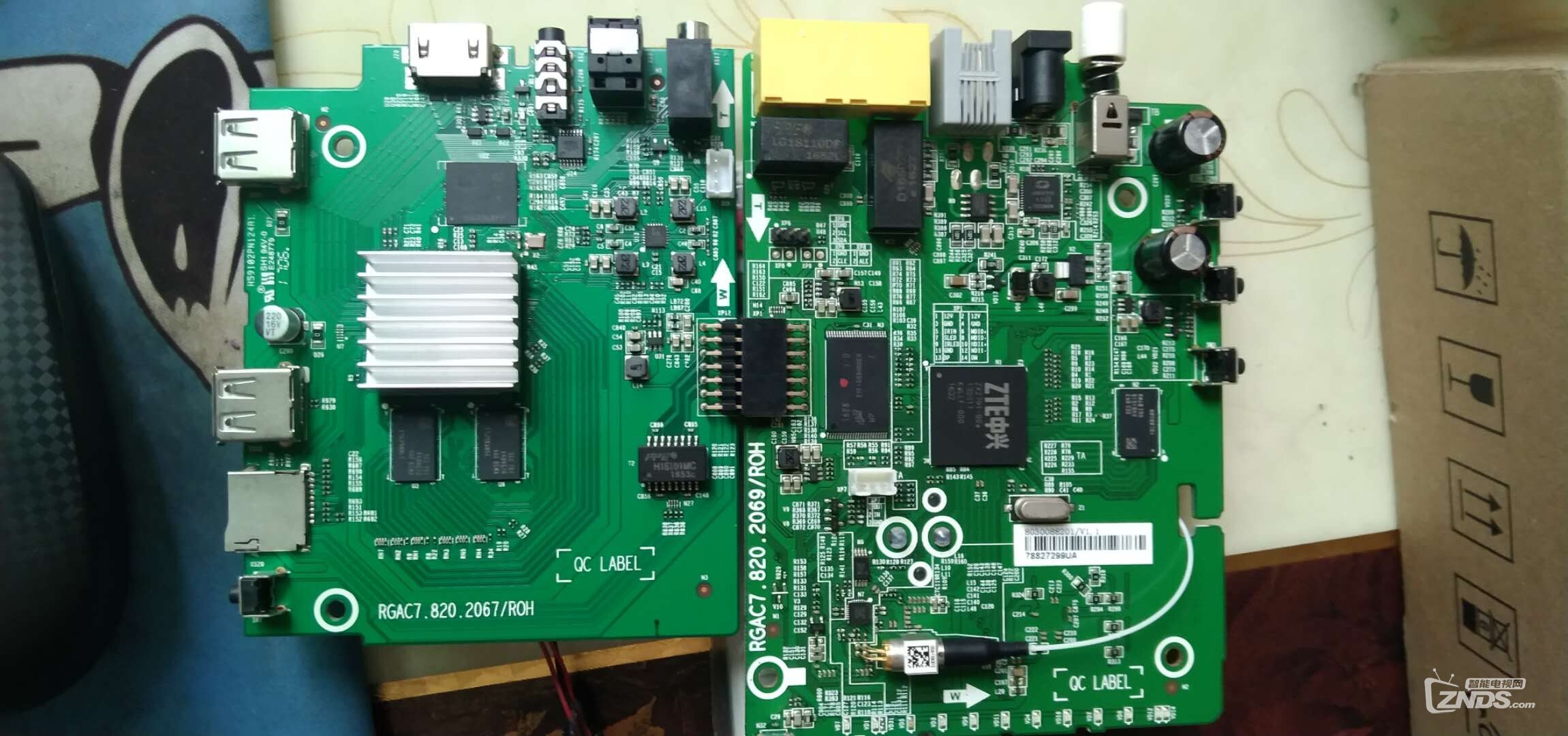

而不是融合到一块主板上

这个融合机看着怪怪得,机顶盒主机+光猫主板,连接网口,连接电源。

嗯嗯,当网络盒子还不错,我遇到很奇怪的问题,破解了之后如果不用光猫部分,无法播放组播源 ...
插网线当网络机顶盒用还是可以,要看原机的收视服务应该是要用猫部分接入网络。在网络设置里面好像有一个组播选项,不知道是不是这个问题!
