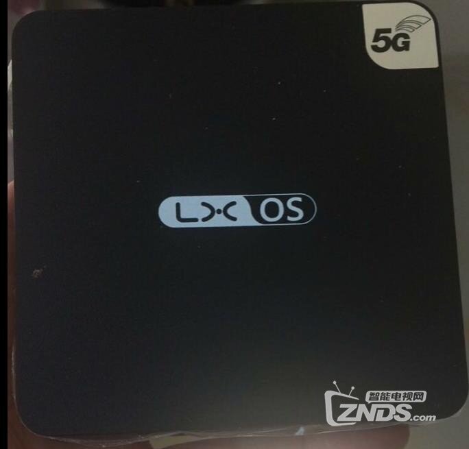

本帖最后由 Pretender. 于 2020-6-4 11:16 编辑 RK3128H 芯片 机顶盒 (白色散热胶块下边就是 主芯片rk3128h)彻底变砖头了,哪位高手救助? 是显示实力的时候了 ...

进入MaSKrOM模式刷机,闪存6,7脚焊一个轻触开关,按住开关插USb线识别后松手,先点修复,完成后点升级,工具用Factory TOOL1.64版,关键固件要选对

https://www.znds.com/rom/   只能在这里找一下通用的芯片刷机固件,但是很大几率还是会成砖,如果实在不行建议以旧换新:https://shop.dangbei.com/huanxin
