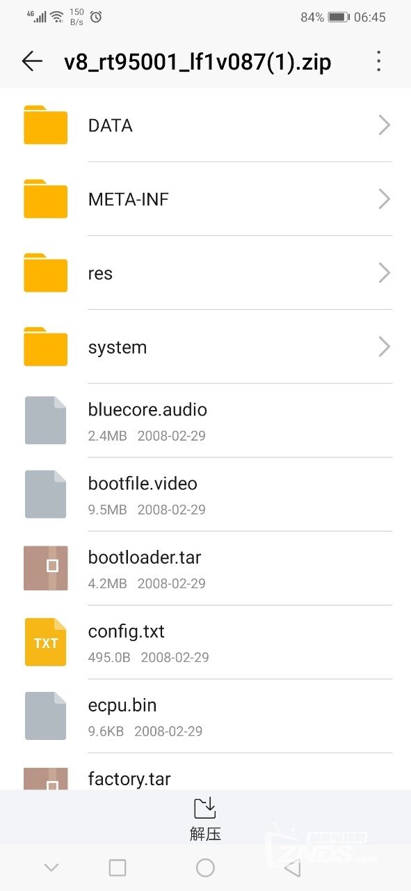

那我下载的刷机包找不到,Bin,刷机包的
职业法师刘海柱| 来自浙江 发表于 2020-6-3 10:21
楼主你好,你下载的是本地升级zip格式的,无需解压,直接把zip压缩文件更名为V8-RT95001-LF1V087.zip即可;
1)将获取的版本zip压缩包拷贝到FAT32格式的U盘下;
2)将U盘插入TV的usb端口(查看是否有其他U盘存在,如果有,可暂且拔下
3)升级前确认固件和本机软件版本(例如:V8-AML7602-LF1V***)相同,可进入设置->系统信息
4)焦点定位与系统设置,点击系统设置->系统软件升级->本地升级,弹出升级文件验证过程
5)在升级文件验证过程中,不需要做任何操作,等到验证到100%后升级文件验证成功
6)点击确定后,进入到本地升级过程,系统“系统自动重启”
7)系统启动后,升级过程中,请不要做任何操作。系统升级成功后,会自动重启。
8)系统重启后,可进入系统设置->系统信息,与版本信息提供的信息是否一致。
