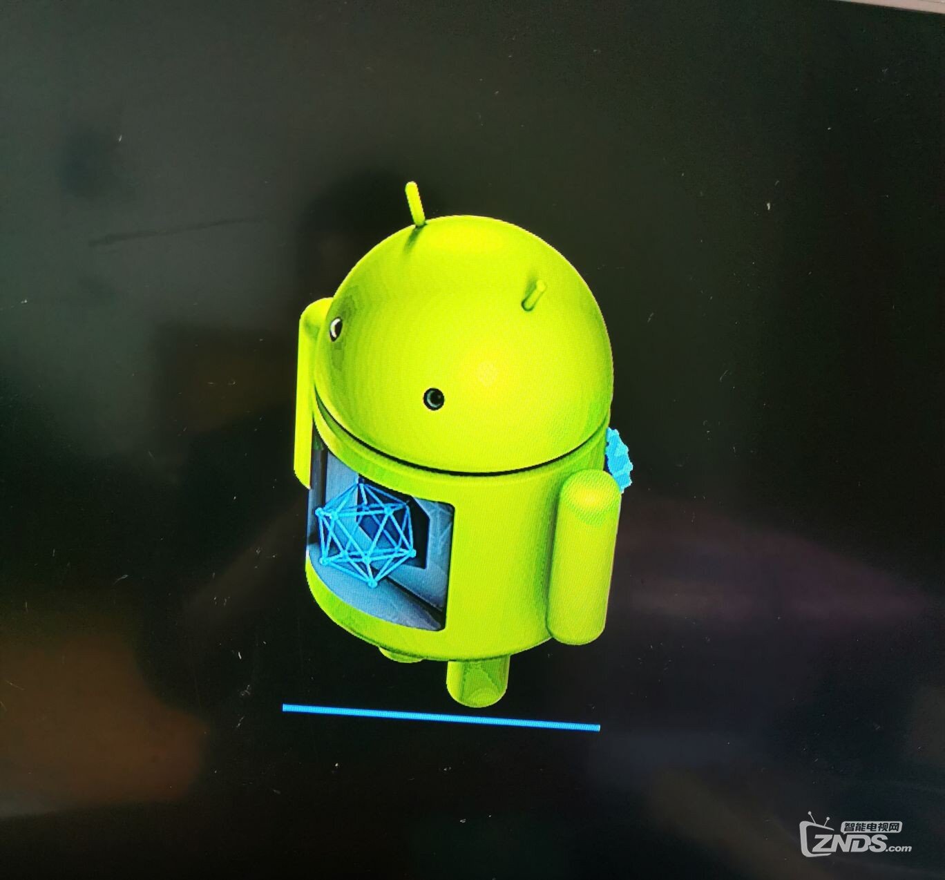

本帖最后由 akagi1945 于 2020-6-1 14:04 编辑 九联 UNT400B 机顶盒  刷机出现安卓进度条到100%的时候不会跳到启动画面。 请各位师傅指教,谢谢!、 ...

sntemwong| 来自广东 发表于 2020-6-1 12:00
刷错包后导致分区对不上,刷入的时候无法刷入正确的分区,永远刷不完,如果fastboot还在的可以ttl刷,如果已经开机无信号了的,那基本上无解,只有更换emmc后才能刷机
