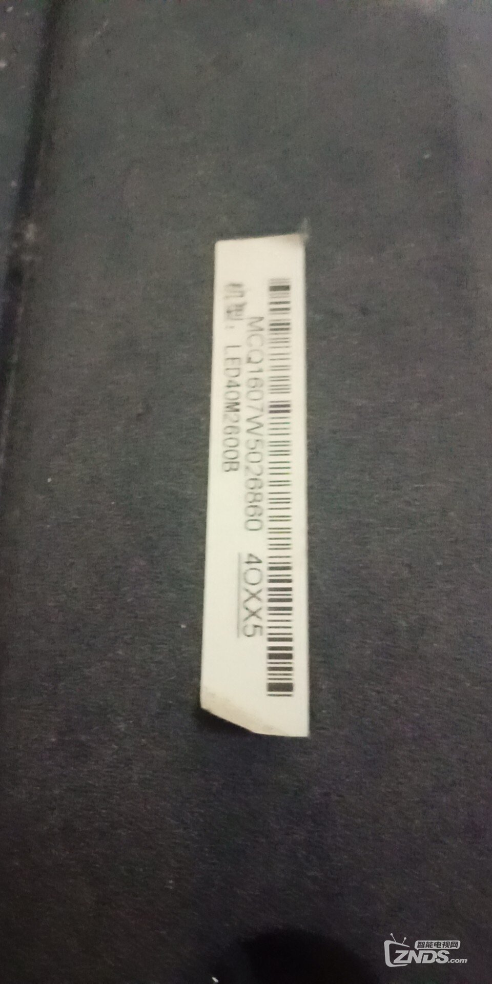

本帖最后由 路人甲是野百合 于 2020-5-29 10:10 编辑 康佳电视LED40M2600B固件升级软件物料号99015582   开机出过系统开机后,卡在康佳图标这进不去了 求大神分享固体升级软件谢谢 ...

【固件汇总】康佳电视更新包下载        https://www.znds.com/tv-1069735-1-1.html
"康佳电视平台及物料号检测平台 :http://service.kkapp.com/KKAFTERSALE/pages/sn/sn.jsp
"        检测下,串号在电视机背面的编码或系统设置-版本信息里可以找到,然后根据找到的物料号或者主程序号去固件中心查找对应的固件:
只有物料号的,根据物料号去固件中心查找,物料号和主程序都有的,就根据主程序去固件中心查找        康佳电视查找固件必须根据“物料号”或者“主程序”去查找对应固件,否则会导致刷机失败等情况
