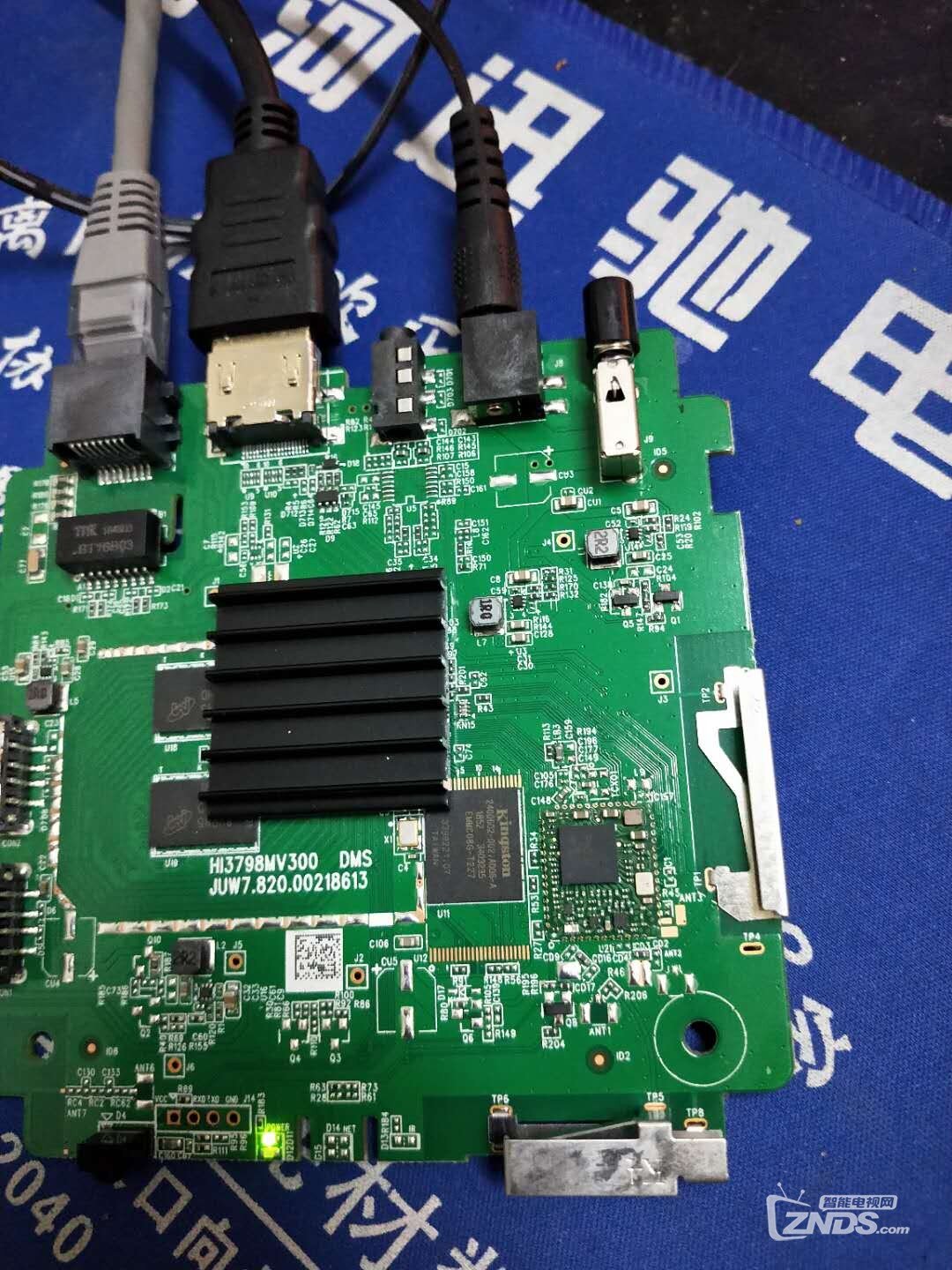

本帖最后由 0377 于 2020-5-14 14:02 编辑 本人小白一个,求大神详细指点如何救砖。c77也找到了,但是有元件,短接没用。

还有一个叫emmc什么来着,也要拷U盘根目录
U盘必须是FAT32格式,NTFS绝对不认
H2-2| 来自上海 发表于 2020-5-16 22:11
你要把update.zip,recovery.img和uboot.img拷贝U盘根目录,然后插上机器,短接c77(大电阻)通电
不要短接到其他原件
wuge1986| 来自湖南 发表于 2020-5-15 09:09
你这个跟我的好像一样,我的没有短接,直接刷的,刷机前还是看清楚板子跟教程的板子是否一致,不然很容易变砖

0377| 来自河南 发表于 2020-5-14 14:03
三星定位 发表于 2020-5-14 12:23
有ttl就用hitool线刷救砖
找不到分区文件。
三星定位| 来自天津 发表于 2020-5-14 12:23
有ttl就用hitool线刷救砖
