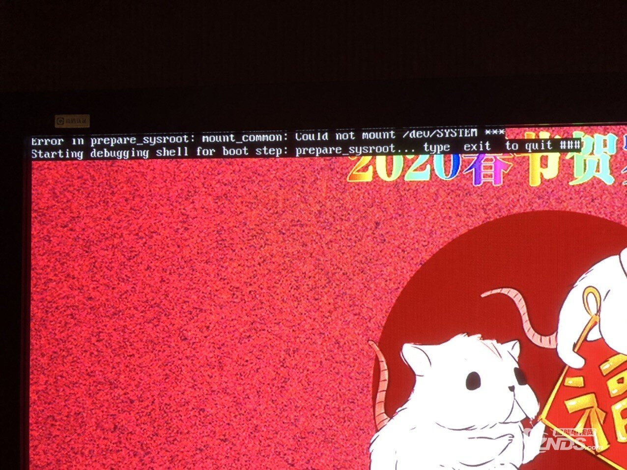

n1盒子玩EMUELEC,刷好游戏镜像打好补丁后,卡在这个画面怎么办?

u盘是64g的, 刷的人中日月大神2020春节64g懒人包 刷完替换了n1的补丁 插入后,自动扩容,然后重启 然后就一直这个画面starting debugging shell for boot step 是哪里出了问题? ...

换了张闪迪的tf卡搞定,n1果然挑盘~

https://www.znds.com/tv-1121348-1-1.html   你看看是不是和他出现了一样的情况,可以试试这个方法
