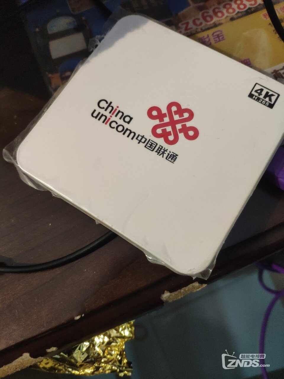

最近在论坛里面看到大神的刷机固件,刚好手上有机器,就想尝试一番。可是,到烧录软件这一步,发现电脑识别不到盒子,在此,请教论坛里面的大神们,这个问题可能是什么因素引起的? ...

短接c128,再插usb2口,就可以识别并安装驱动,驱动安装好后就可以不短接了

盒子断电只插USB口,插靠近网线口那个USB
谢谢了,试过了还是不行的。
现在通过adb刷入当贝桌面,勉强可以看第三方资源了
