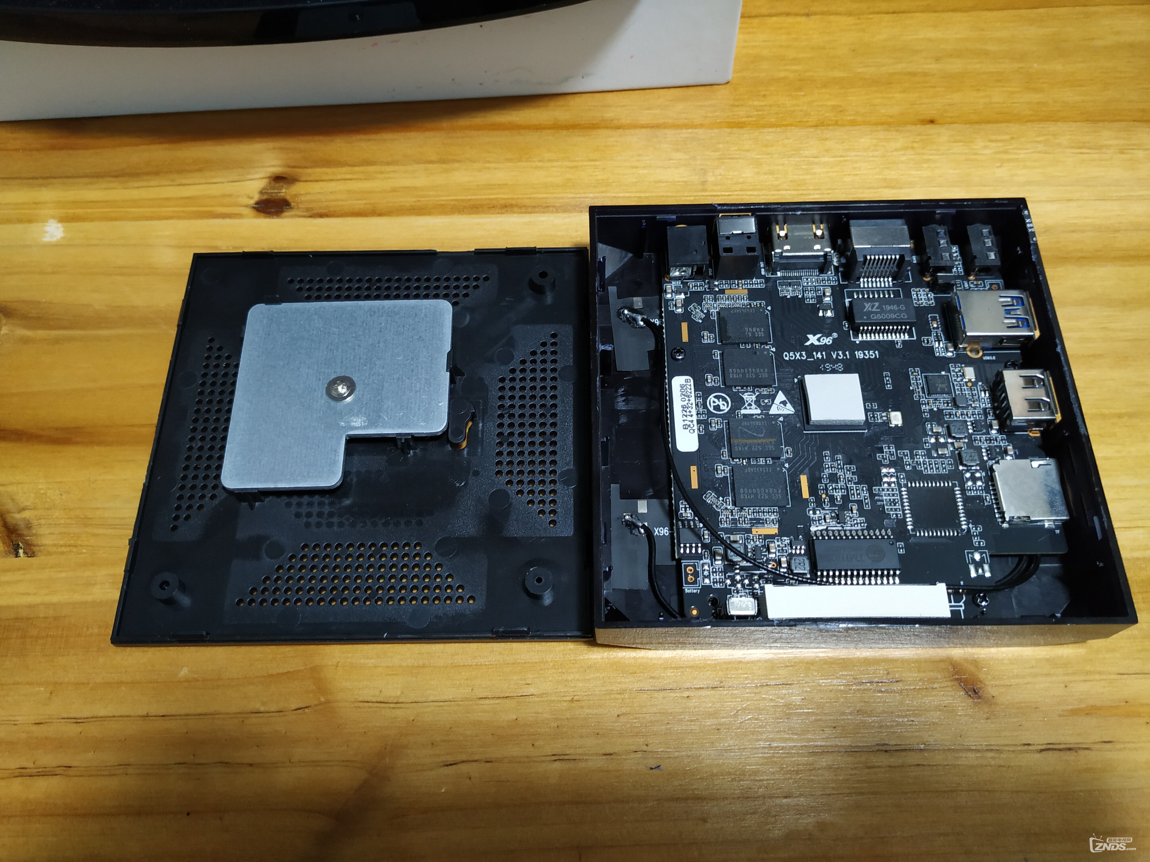

X96 MAX+散热升级
查看数: 215203 | 评论数: 36 | 收藏 6
发布时间: 2020-4-28 21:41
买了个X96 MAX+,开始感觉温度不热,播本地电影也只是温热,后来看网上的评论才知道原来热量没散出来,决定动手升级散热。首先拆开盒子,这一步其实不难,只要拿个小的一字螺丝刀插进盒子任何一边的中间,然后垂直或 ...

用了一天后再跟各位大神汇报一下,就是昨天用KODI看那部10G的电影上到70多度,今天用本地播放器看个1G多的电影,看网络电视,温度没有超过65度,效果还是有一点的,而且感觉盒子操作起来流畅不少,不知是不是心理作用
