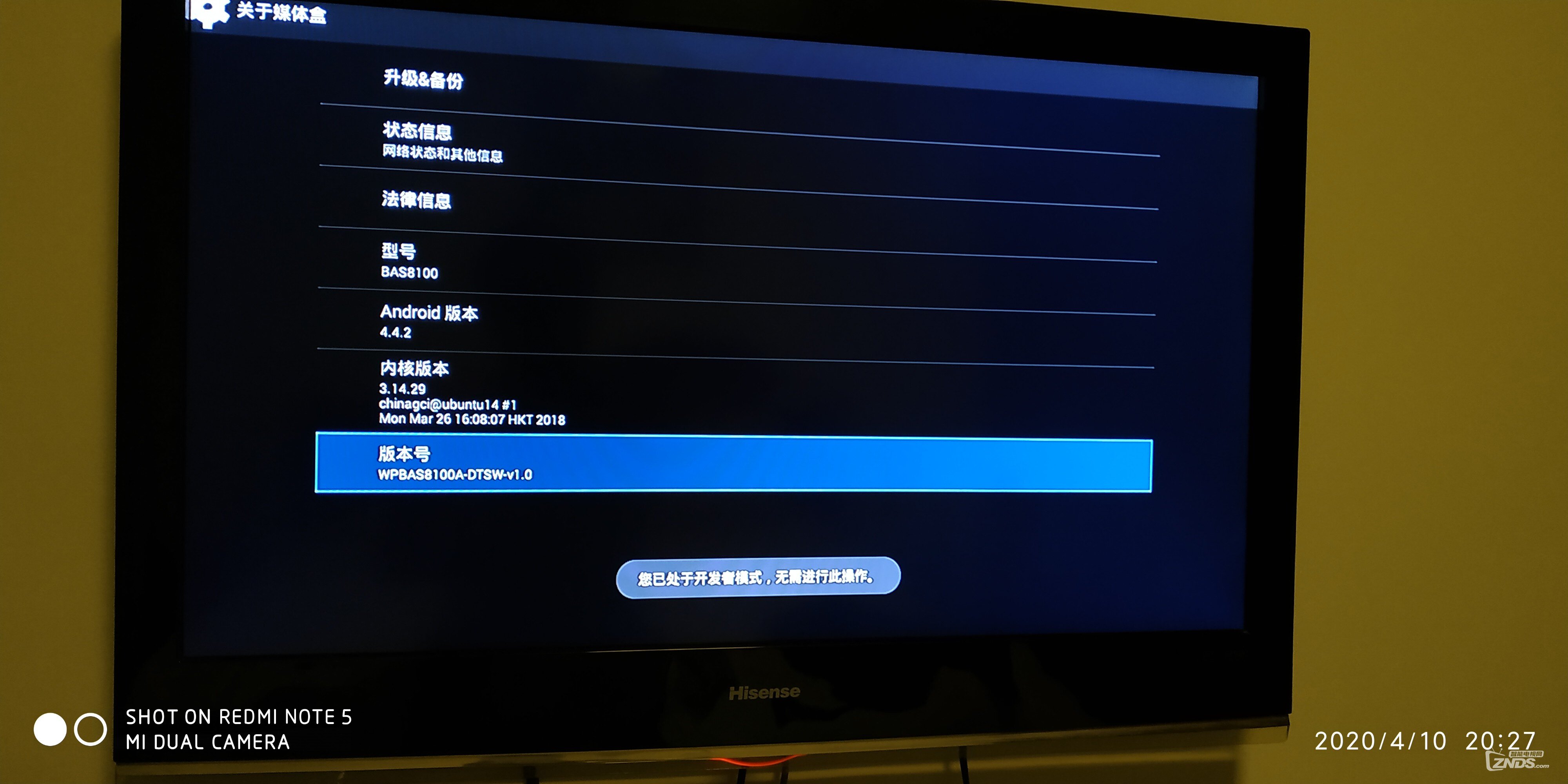

  苏州云普高清机顶盒BAS8100怎么安装当贝?有线宽带不用了,盒子闲置,开发模式已打开,想装个当贝,可是插上USB后看不到当贝的安装软件,别的图片等文件都可见,就是看不到后缀.apk文件,各位论坛大神有什么 ...

用别的机顶盒都能装.APK,但用BAS8100就看不到安装包。如灵云Q3,移动魔合都能装这些软件。现在的问题就是因为认证有问题(原来装有线宽带),虽有网但也上不了网,应用市场就进不去,其次,USB口看不到.APK安装包。刚开始插上机顶盒时还看了一小会儿电视,我还以为能用呢,没成想过了一两分种后提示认证失败就再也看不成了。可能是返回的数据使得机顶盒上不网了(解绑用户)。

工程模式怎么操作,不是太清楚,能说明一下方法吗?“试试网络磁盘,用电脑传文件”这是什么意思,望指教。这个机顶盒相关规范,采用Amologic S905L-B主芯片,高性能的4核处理器,芯片集成HD编解码器、3D GPU(图形处理器)2USB2.0110/100M Ethernet MAC等,支持硬件1080PH.264编码,支持H.265解码,支持2K*4K超清分辨率输出。
