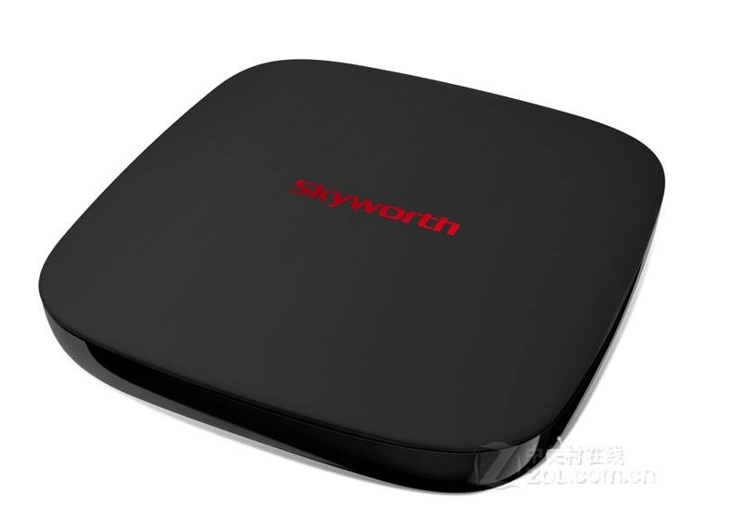

本帖最后由 Lijun1990 于 2020-4-2 20:37 编辑 哪位大佬知道创维T2(amlogic 805 1+16)的刷机短接点,告知一下不胜感谢! 创维Skyworth T2电视盒子 想刷成armbian Linux 但是这个盒子没有SD卡接口所以无法卡刷 没 ...
