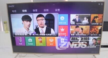

电脑在长期使用之后,会出现系统运行缓慢、上网卡等异常,因此需要定期做电脑维护,而常见的维护方式就是重装电脑系统。互联网电视就像电脑一样,使用久了也会出现运行卡顿等问题,这其实就是电视发出的“求救”信号,表示他也需要维护了。电视的常用维护方式也是重装系统,也就是我们经常说的刷机。以下是风行电视的刷机视频教程(以638机型为例),过程非常简单,只需要5分钟就可以搞定。
第一步:准备一个空U盘(FAT32格式
风行电视刷机教程 固件下载地址分享
然后将对应电视机型号的刷机包拷入U盘
第二步:将U盘插入电视机,并断电,等待15S
风行电视刷机教程 固件下载地址分享
第三步:向上按住风行电视“按键板”不松手。然后通电
"按键板”位置位于电视机左下方。
风行电视刷机教程 固件下载地址分享
风行电视刷机教程 固件下载地址分享
第四步:8当出现有蓝色系统升级界面后,便可松手
风行电视刷机教程 固件下载地址分享
升级过程中,切勿断电 !
等待出现风行电视主页后,刷机成功!
风行电视刷机教程 固件下载地址分享
