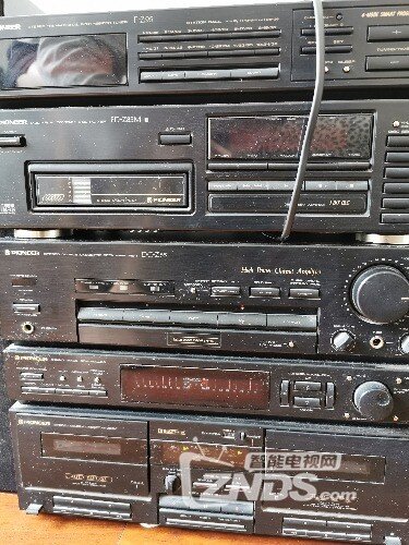

本人一直收藏有一组很老的组合音响,小20年的先锋音响,当时买1万多(那个年代在一些地方够买一套房了), ……
别看音箱老,但喇叭是真不错,这里不得不说老音箱做功真的很扎实!吐槽一下现在音箱的材料,嘿嘿!
一直用当贝投影看电影,萌生了想给投影配一些外置音响的想法,京东尝试了一下,发现便宜的不好用,贵的音响对于我只用在卧室看看电影来说没必要!
最后决定尝试给老音响改造,其实也很简单:
步骤一:配一分二音频线;
步骤二:加装蓝牙接收器;
OK!投影可用蓝牙连接了,但问题来了,“”投影仪原配的遥控器控制不了音量了!“”
这个就麻烦了,不可能从床上总跑到功放前面调音量,那么老的音响去配遥控器又很难!几经鼓捣,终于试验成功,方法如下:
步骤一:在投影仪的设置里面,选择声音设置——声音输出设置——选择ARC模式;
步骤二:返回上一级,声音设置选择“”数字音频输出“”(原本是灰色,换了ARC后可选);
OK,投影仪遥控器可以控制音量了,因为蓝牙连接,稍有延迟,基本不影响使用!我用的是当贝,别的估计原理差不多!
很多时候摸索的过程麻烦,最后解决了都是挺简单的!新手玩机,没什么技术含量,实用小经验分享!
