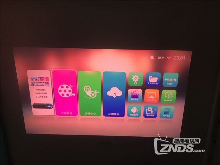

酷乐视X6拆机图解 LED投影红屏如何处理维修
查看数: 107412 | 评论数: 14 | 收藏 1
发布时间: 2020-3-26 08:42
最近在二手市场入了一台酷乐视X6投影仪,看卖家拍的机器图片还可以,结果收到酷乐视X6之后打开发现画面偏色严重,投到墙面上画面发红,且非常暗,用手机拍了一下大概就是下图的样子。因为入手价格很低,所以也不打 ...
