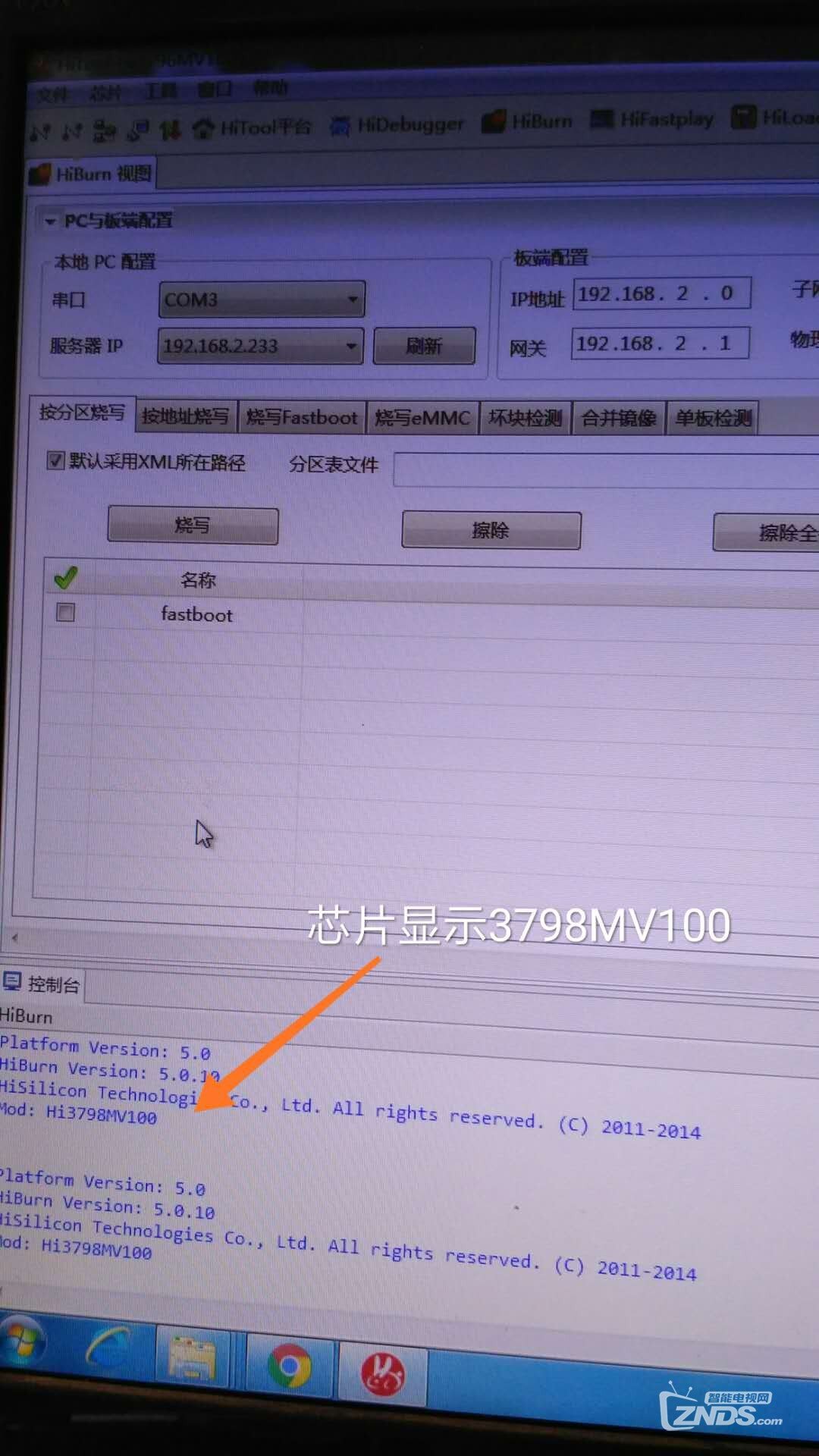

本帖最后由 wang990156 于 2020-3-25 12:51 编辑 用HiTool刷写论坛分享的固件,现在成砖,请刷机高手指点一下。 HiTool软件烧写EMMC第一行fastboot与备份的BOOT文件名不同。 ...

yxyxyxyxyx| 来自重庆 发表于 2026-3-20 12:39
1337565980 发表于 2026-3-15 22:01
2900. 跑马是Hi3796mv100,这个兼容Hi3798mv100,不过是双核,用3798mv100的包能刷进,性能就只有60%.
你刷过?请给个固件,谢谢!
