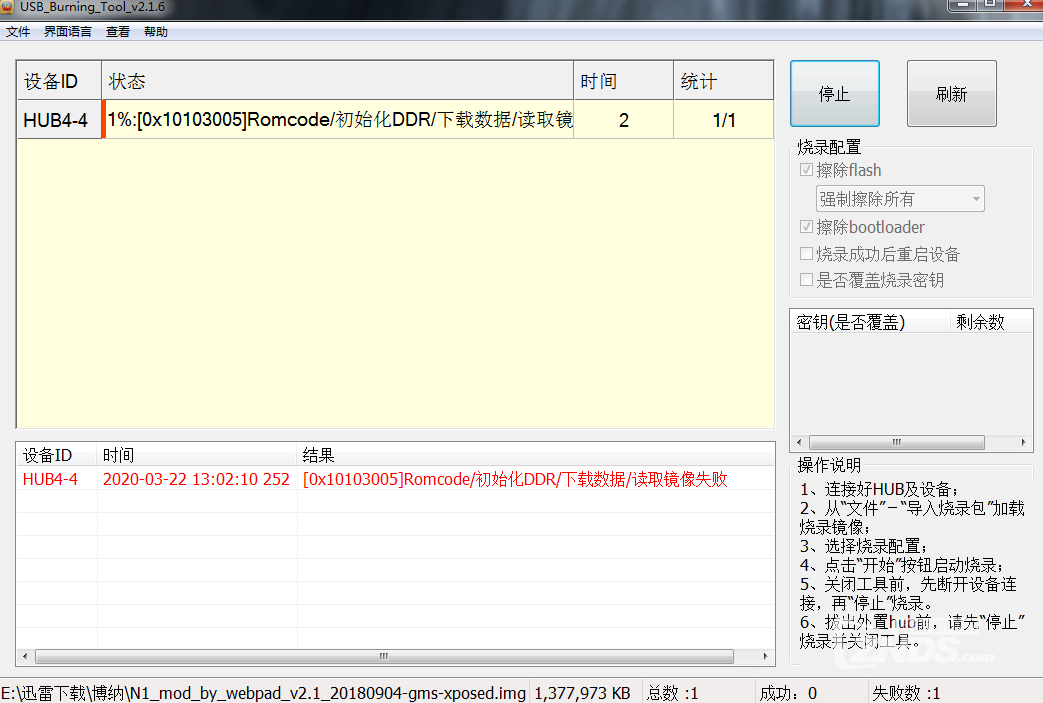

线刷每次读取镜像失败怎么办?换了十来个镜像都是这样?有没有高人指导一下?

咪咕2000| 来自河北 发表于 2020-3-22 19:54
你用的是usb3.0吗
心无所恃| 来自四川 发表于 2020-3-22 17:06
☆☆等☆☆ 发表于 2020-3-22 15:20
创维E900-S芯片有好几种  先确认芯片再刷机
S905L芯片的,固件也是下载这个芯片的,全都这样
