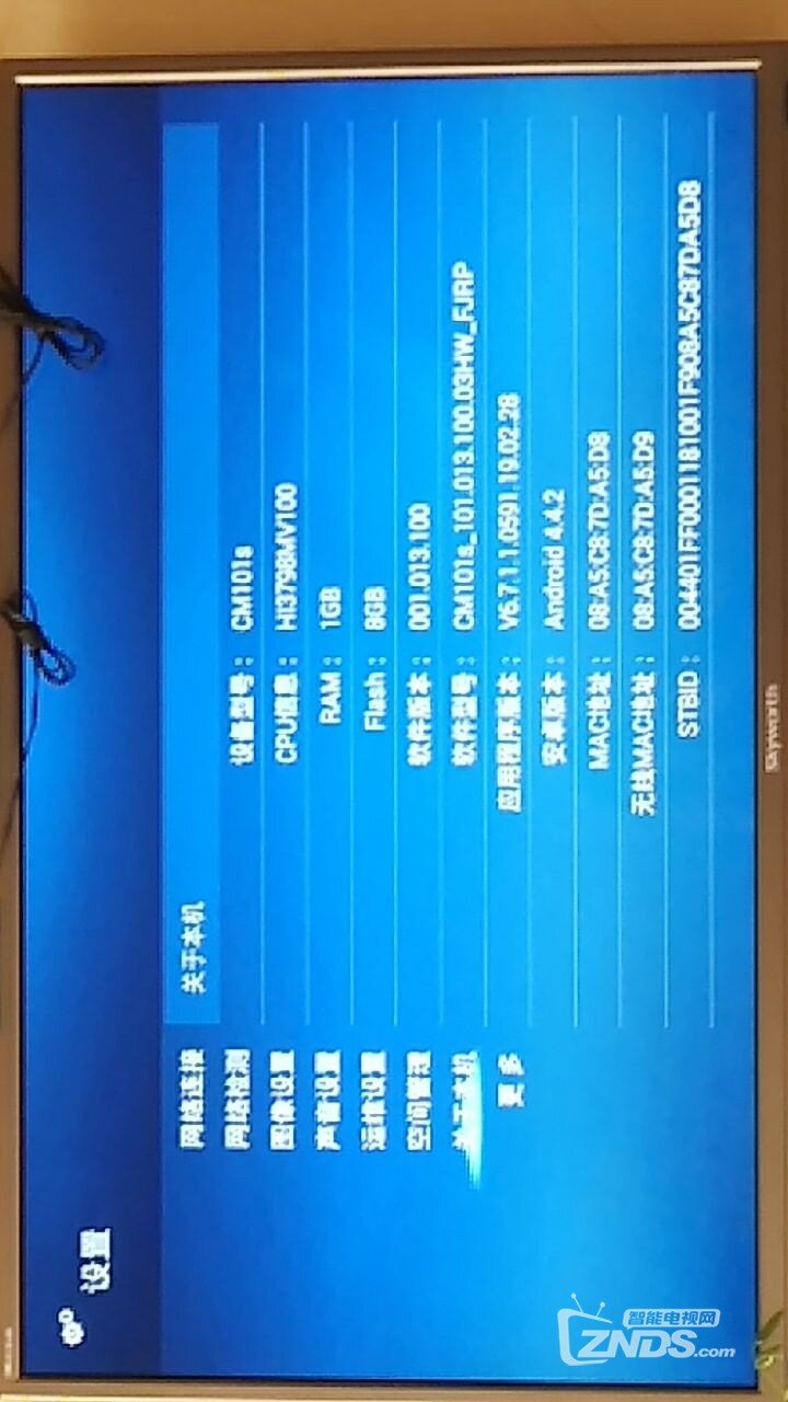

没有所谓测速,也没有家庭专区,又手残,安装第三方软件遥遥无期

你到底是CH101S还是CM101S,还有我给亲戚弄过几个移动魔百盒不管哪个型号都有家庭专区,不可能没有家庭专区,但是有家庭专区并不一定都能用它来破解安装第三方,不能用家庭专区破解的就刷机包刷机!论坛上CM101S的刷机教程非常多,善用搜索,有些数据要你打开盒子看主板信息,是nand还是emmc的闪存,芯片是Hi3798还是其他,主板代码是M8233还是M8214等!针对自己芯片,主板号,闪存类型,找相对的刷机包刷机教程!
给你几个参考一下,我不知道你上面型号版本的芯片和主板,这几个是我当初给亲戚们刷机用过的!
https://www.znds.com/tv-999700-1-1.html
https://www.znds.com/tv-1019813-1-1.html
https://www.znds.com/tv-631753-1-2.html
https://www.znds.com/tv-1021448-1-1.html
https://www.znds.com/tv-1019807-1-1.html
https://www.znds.com/tv-1083834-1-1.html
这几个你可以参考一下,这些都是需要拆机短接破解刷机!
