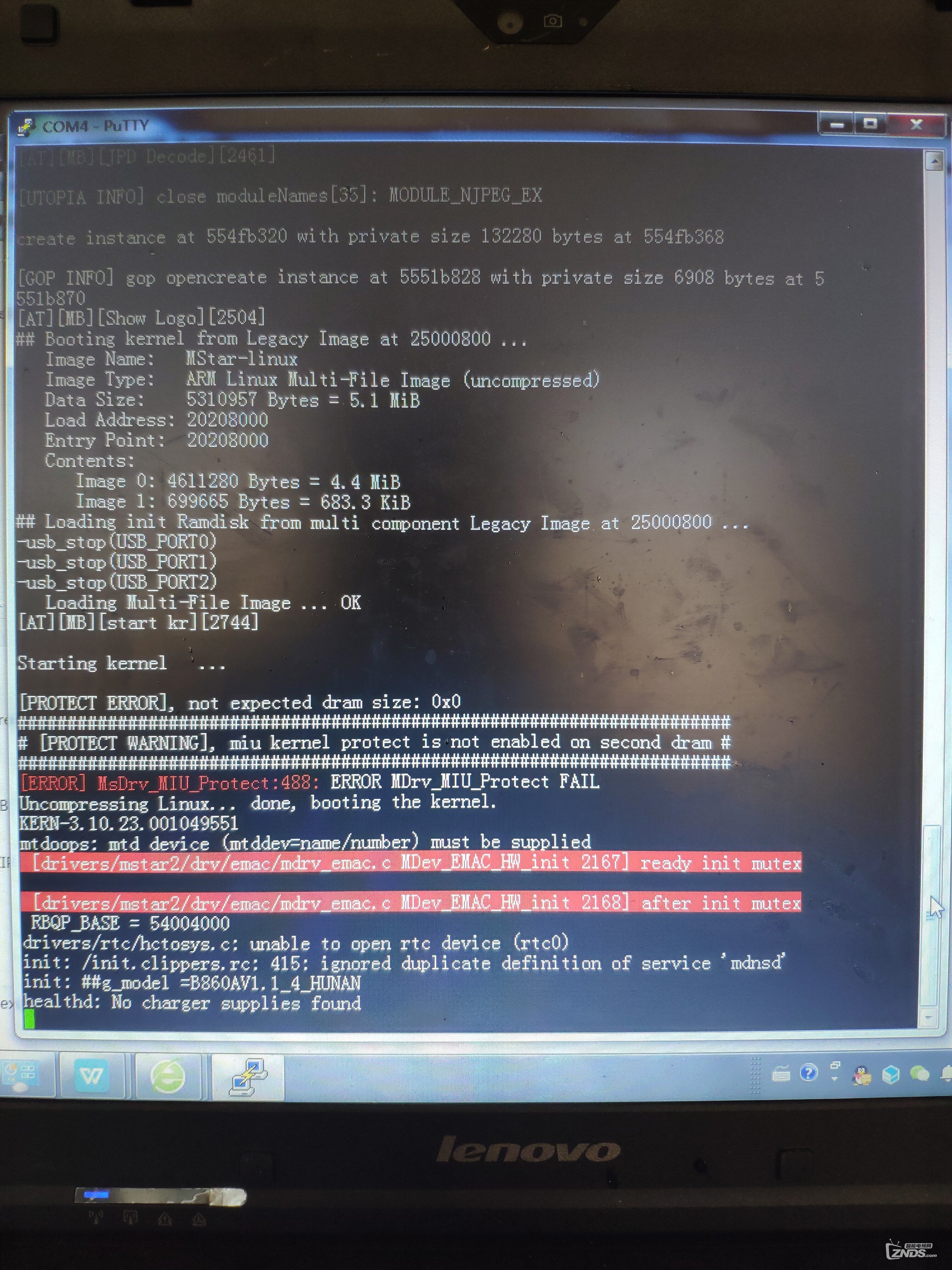

ZXV10 B860AV1.1机顶盒刷机跑码错误不能输入,求大神帮助。
查看数: 28240 | 评论数: 9 | 收藏 2
发布时间: 2020-3-19 17:53
我照教程上的买了ttl线,并且能够跑码,但是跟教程的不一样,跑码后就动不了了。

参考这个帖子  https://www.znds.com/tv-1171751-1-1.html

https://www.znds.com/forum.php?mod=viewthread&tid=1139408&page=1
jx911312| 来自广东 发表于 2020-4-11 22:59
找找教程,反正需要降级、下载个低版本的包。

jx911312 发表于 2020-4-9 13:51
我朋友的广东移动版的也是这样,高版本都锁了adb,ttl串口,下个低版本的ota固件,降级一下。后面的就容易 ...
ota怎么使用?
13960409341| 来自福建 发表于 2020-4-10 11:58
降级 才能输入代码
jx911312| 来自广东 发表于 2020-4-9 13:52

jx911312| 来自广东 发表于 2020-4-9 13:51
lzj998 发表于 2020-3-19 17:58
手里还有咪咕盒子MGV2000一个,新魔百和M301一个,都没用,是一直以来装网络留存的,没啥用了,也想刷机用 ...
我朋友的广东移动版的也是这样,高版本都锁了adb,ttl串口,下个低版本的ota固件,降级一下。后面的就容易搞了
