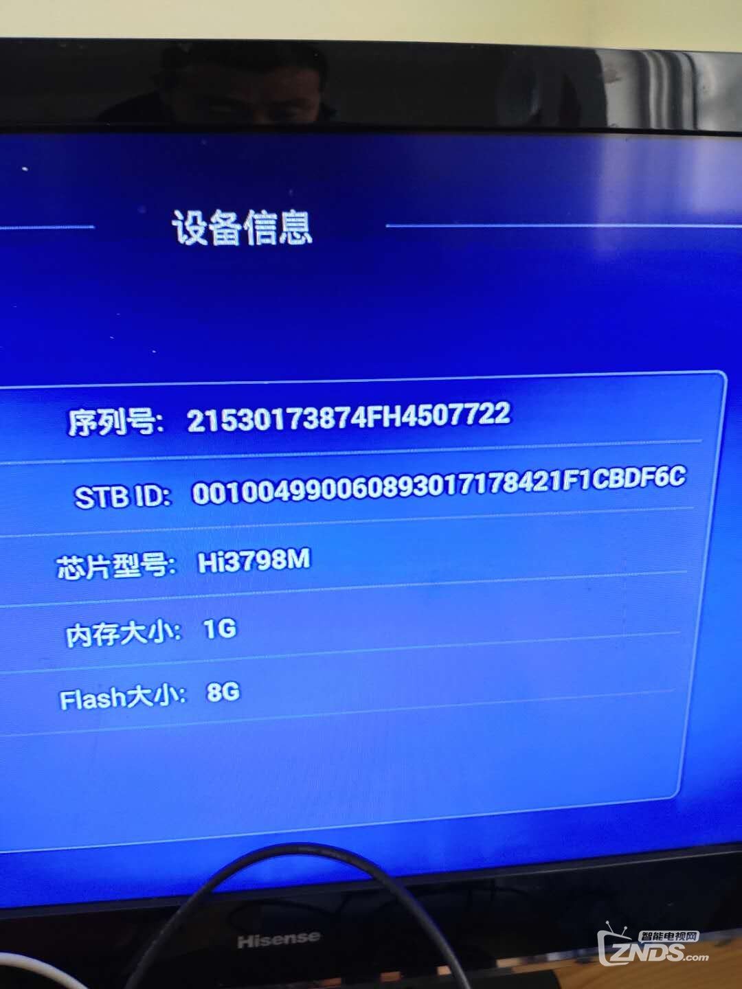

xudongfang| 来自河北 发表于 2020-3-16 16:54
降级后1+8改成了1+4怎么处理?
wangxingend| 来自河北 发表于 2020-3-30 12:26
这个应该是个误区,大家降级都选择去网上找刷机包。其实盒子里本身就有自身的原始固件包,如果你没有更新过,这个固件包就不会更新,所以最安全的降级方式是进入REC,然后选择从原始固件包更新降级。
lsla_2001| 来自福建 发表于 2023-1-1 16:07
这个用上了  降级后STB 能用了
wangxingend| 来自河北 发表于 2020-3-30 12:31
就是进了REC,好像是选择第二项更新。具体记不清了,因为只为朋友做过两台这种机型。
老呐!别我是谁| 来自湖南 发表于 2020-3-27 21:49
xudongfang 发表于 2020-3-16 16:54
降级后1+8改成了1+4怎么处理?
继续刷,包不对
xudongfang| 来自河北 发表于 2020-3-18 11:42
不降级真的连不上,降级吧低版本内存又变小了1+4高版本的内存是1+8。有什么办法不降级又能破解保留IPTV还能安装当贝吧
