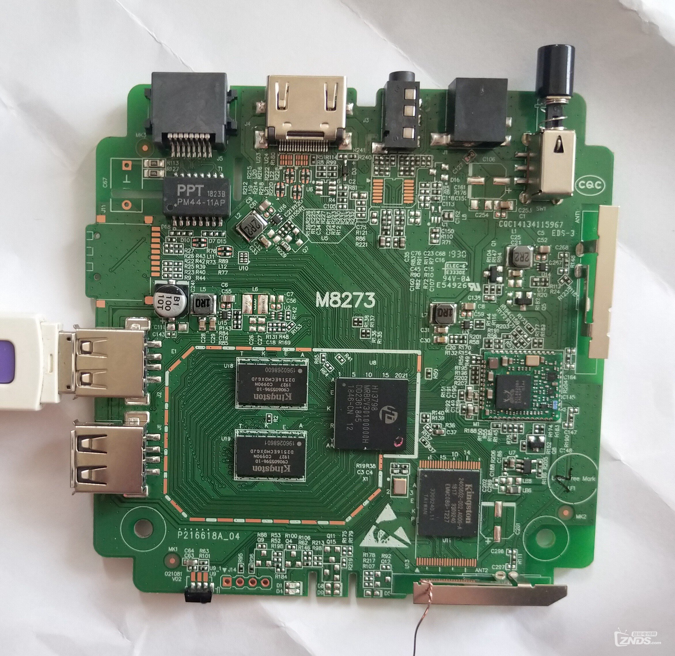

本帖最后由 Pretender. 于 2020-3-13 10:13 编辑 一个星期前,安装了移动的宽带,送了一个魔百盒,江苏的。对不能安装软件深恶痛绝,决定破解,试了多种方法,恢复出厂设置没有登录密码,ADB推送安装无用,只能刷 ...

朝歌的8273,我的刷潜龙包没问题。刷所谓的语音包刷不进去,就放弃了,不愿刷砖了再救砖。
这个版本的-2刷 ...

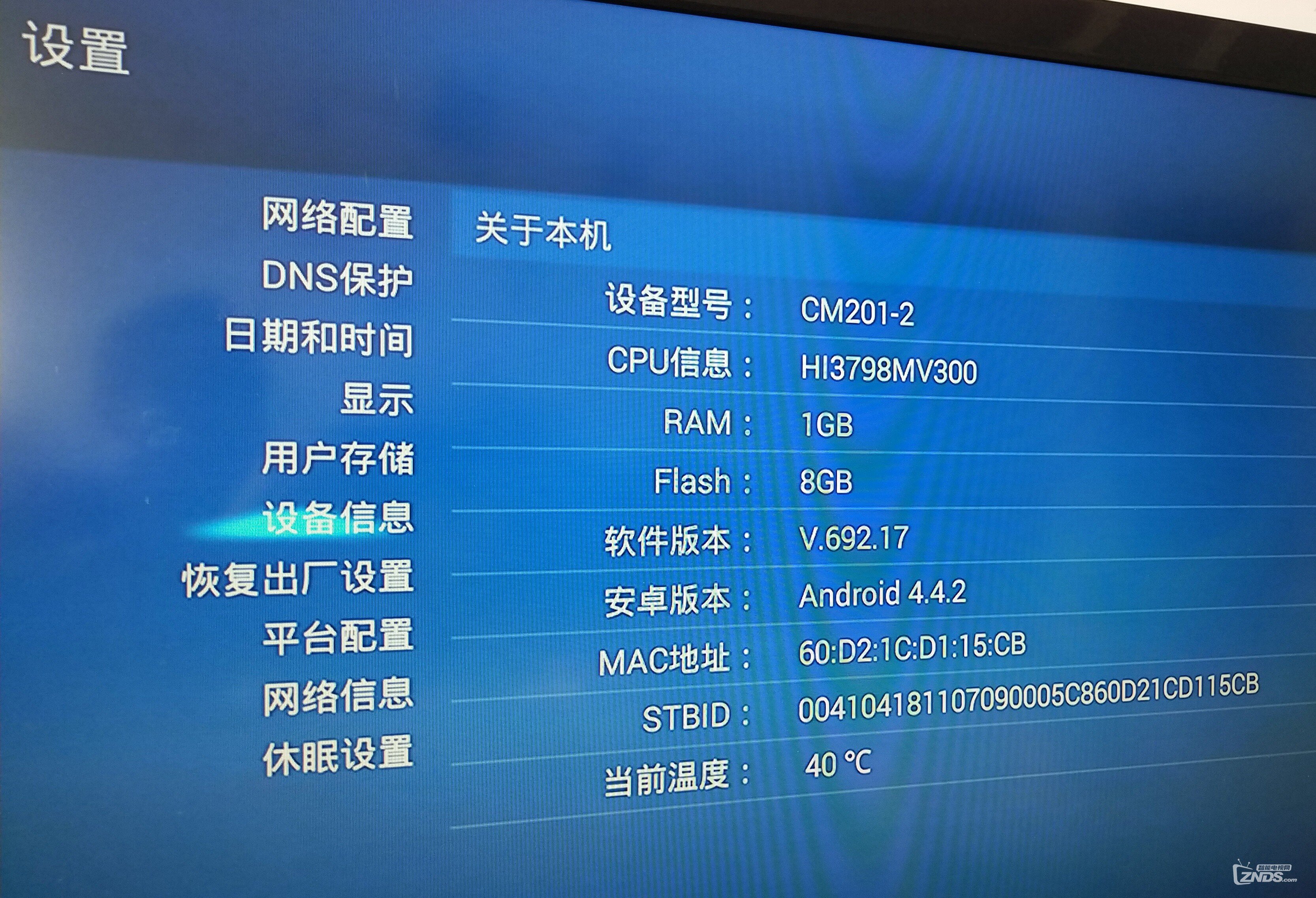

刷机成功了,这个确实是300H。
找了4、5个版本的2019年朝歌新版cm201-2-mv300H,310强刷语音固件,短接R37刷机,这个默认当贝桌面,它教程说明里说:U盘格式化时分配单元大小8192字节,不知道是不是这个原因。
如果还不成功就得线刷了。

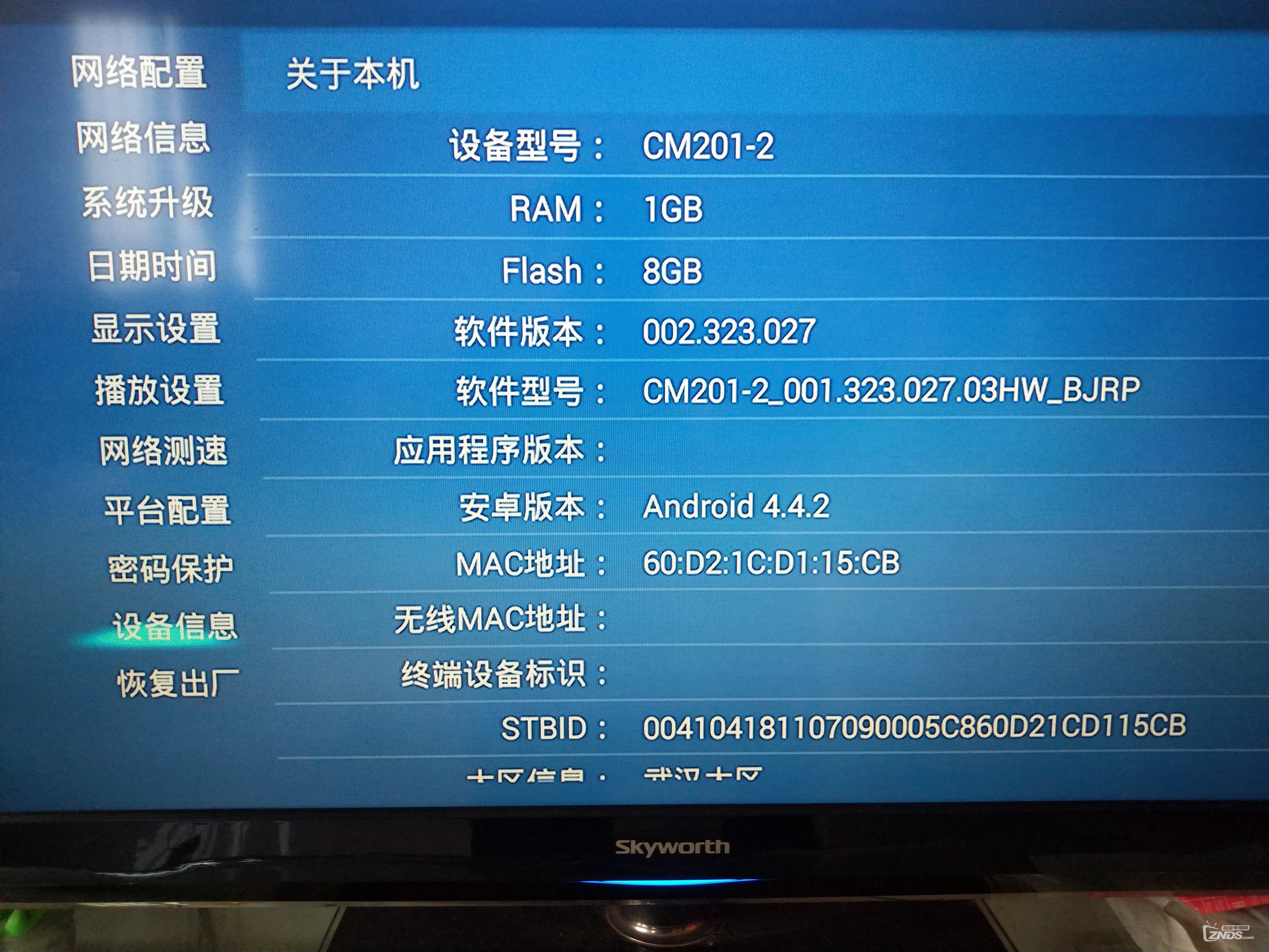

设置里是MV300,CPU上有01,H等字样,那么到底是MV300,MV300H还是M301H呢?
jslzz| 来自浙江 发表于 2020-3-13 16:08
 破功哦 发表于 2020-3-13 15:25
湖北武汉的!什么江苏…
两个设置界面,一个是刷之前江苏的,一个是刷乐天固件后显示武汉大区的。
这个版本的-2刷潜龙的非语音包应该管用,当贝桌面带root的。
