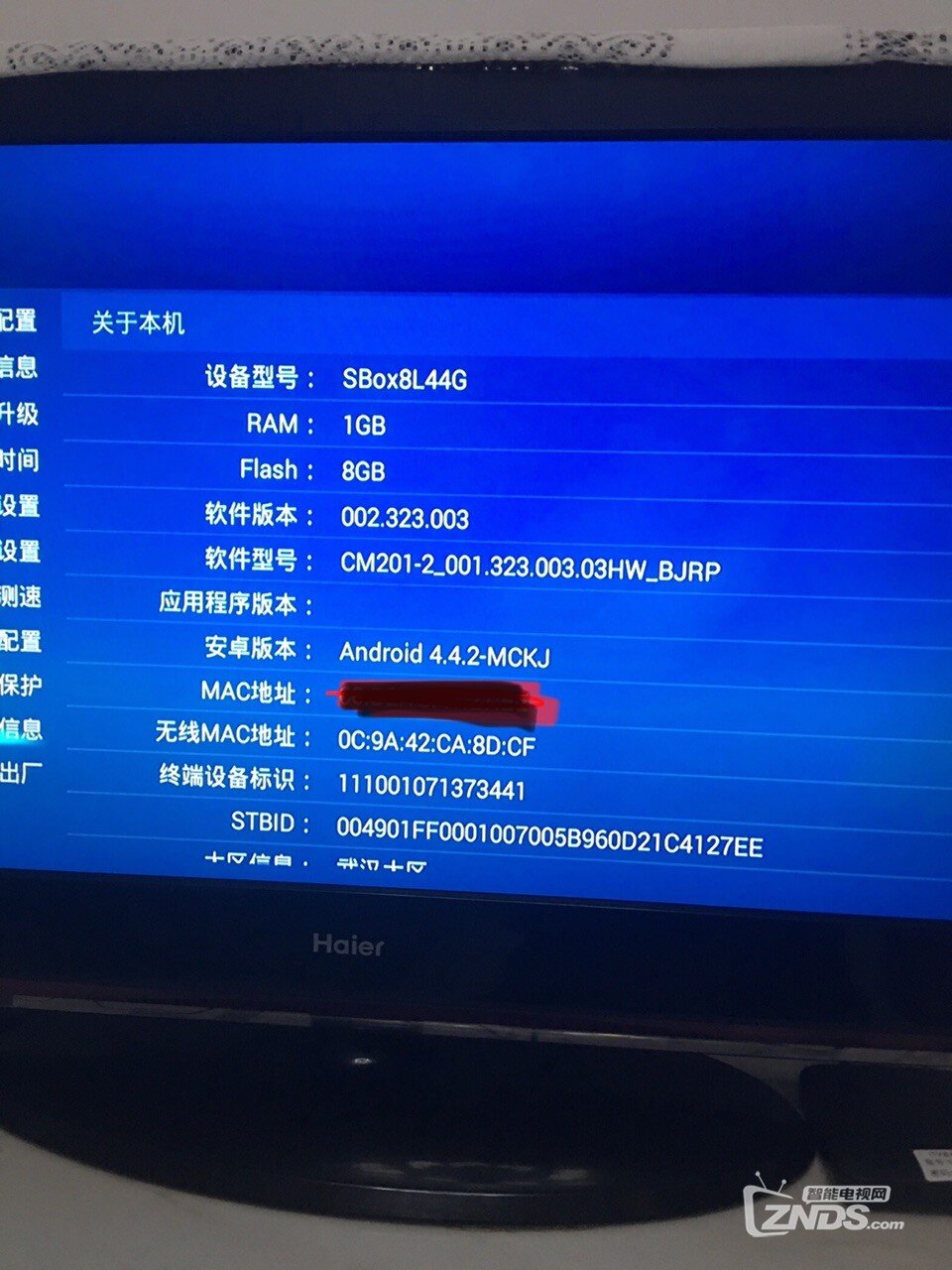

本帖最后由 海的那边 于 2021-1-6 17:36 编辑 这明显是刷机版本不对造成的。我前几天闲鱼了一个盒子,也是这么显示的。如下图:
下单时间:2021-01-03 收货时间:2021-01-05 固件:已刷当贝桌面。 价格:50元包邮。价格低,同期盒子在65元左右。 该盒子存在的问题: 外观: 盒子遭破解时野蛮拆盒,盒子接缝处多处有强行撬动的痕迹。 评价: 便宜无好货啊。 固件情况: 1. 设置界面左右宽度超出屏幕很多,导致显示不全。 2. 从build.prop 中可见如下版本号 ro.build.display.id=CM201-2 qlzy 201903语音版 test-keys ro.build.version.incremental=002.460.007 ro.build.version.sdk=19 ro.build.version.codename=REL 可见刷的是语音版固件,但这个盒子的遥控器显然不支持语音遥控。简单说,这盒子刷的固件版本并不完全匹配。 不过好歹能开机,进桌面速度17秒速度算快,各个APP也算流畅。 我正打算重新刷机。 总评:闲鱼那些卖盒子的,从开盒到刷固件的水平都不怎么样。嗯,我是说部分卖家如此。不能打击所有人,是吧。在此之前,我都是买未刷机的盒子,自己动手刷。看来不能偷懒。 |
我的 北京的 刷机后 也是这样的了 怎么办???目前 想刷回去 寻找方法中>.......................... |
| 软件型号写的CM201-2不是 |
| 你这个应该是武汉地区移动定制魔百盒,型号就是201-2啊 |
