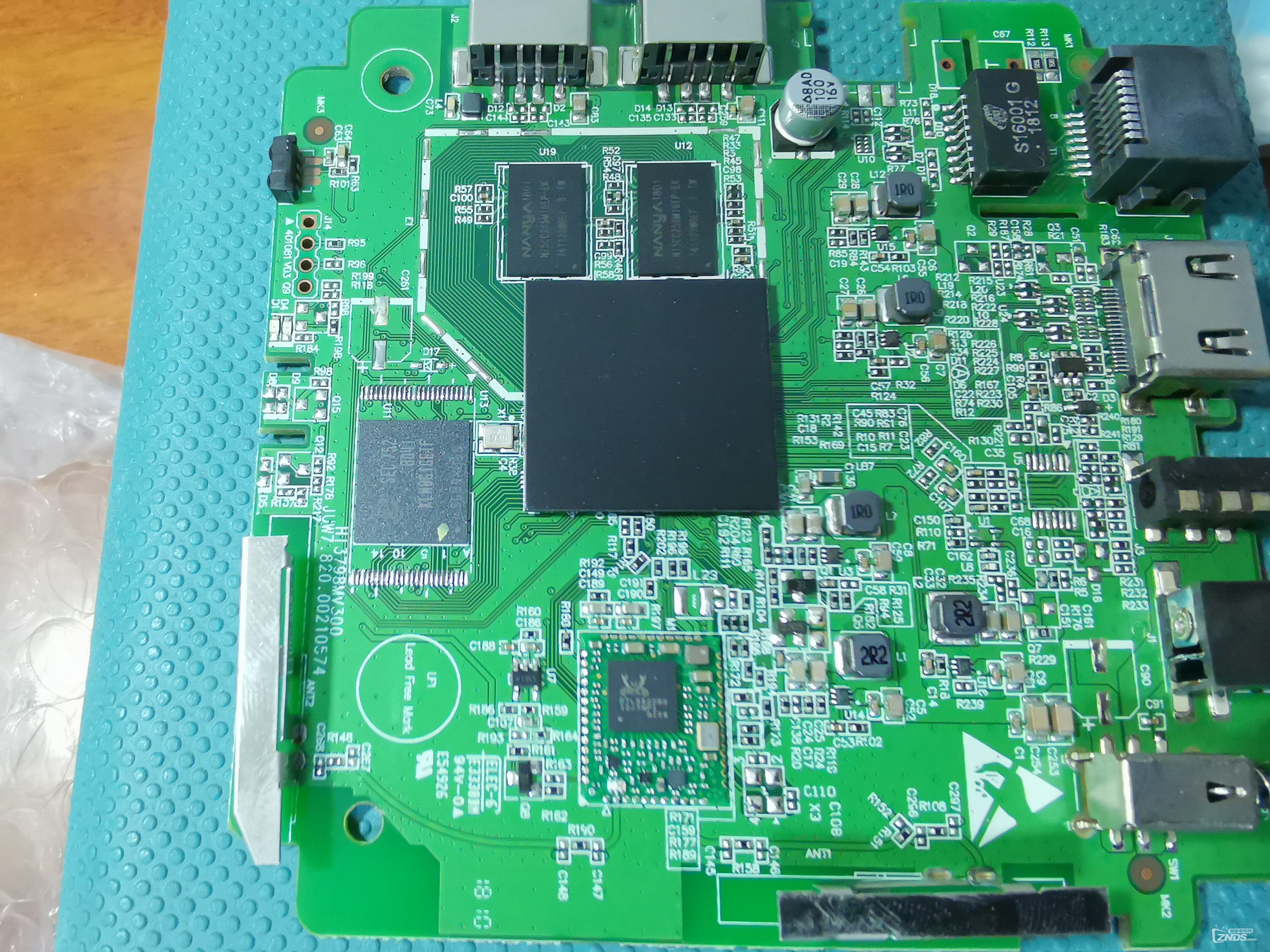

cm201-2 CH,大家帮忙看下是EMMC还是NAND
查看数: 32983 | 评论数: 6 | 收藏 1
发布时间: 2020-3-2 18:11
大家帮忙看下这个是EMMC还是NAND?
移动魔百和| 来自河南 发表于 2020-3-2 18:19
是emmc
imdabao| 来自上海 发表于 2020-3-3 21:30
 破功哦 发表于 2020-3-3 20:18
二代长虹emmc横版300芯片
感谢
陈长兵 发表于 2020-3-3 09:17
短接背面c77或者r35强刷
感谢
imdabao| 来自上海 发表于 2020-3-3 21:29
 破功哦| 来自青海 发表于 2020-3-3 20:18
二代长虹emmc横版300芯片
陈长兵| 来自湖北 发表于 2020-3-3 09:17
短接背面c77或者r35强刷
