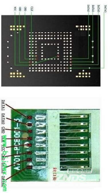

四川B860AV2.1T,bootloader已经分区表损坏飞线读卡器救砖点位

有一个B860AV2.1T,晶晨905L-B刷错固件,没法启动。用读卡器飞线读取EMMC可以备份以及恢复所有分区文件,包括bootloader!谁有可以启动的机顶盒可以备份一下系统,提供一下映像文件。在此谢谢! ...

有没有这款正常的机顶盒,飞线备份一下系统IMG。应该备份的也可以直接做线刷包的.

飞线后可以直接用WINhex磁盘克隆保存IMG磁盘映像,然后第二个坏的直接用映像还原就可以启动了
