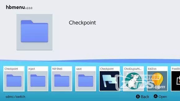

软件准备
你需要准备好一台可以进入自制系统的switch,然后在下方下载ChoiDuJourNX免熔断升级工具和希望刷入的操作系统。
下载地址:ChoiDuJourNX和switch系统:https://pan.baidu.com/share/init?surl=PoBZ_cf8wzq8GiGX0fYlfQ
