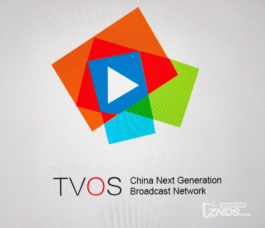

借助论坛其他大神的教程root成功之后安装了第三方桌面,然后希望每次开机都不要弹出选择桌面的选项就进re管理器system下删除了系统桌面launche。然后因为某些原因 就恢复出厂设置了 ,然后因为之前删除了系统桌面, ...
LiveTV| 来自浙江 发表于 2020-2-27 12:37
bi4qeu 发表于 2020-2-27 08:54
re文件管理器删除了系统桌面launche即使恢复出厂也不会出现你这种情况,前提你得吧第三方桌面在你删除前复 ...
就是这样,安装的第三方桌面在恢复出厂的时候被删掉,系统自带的我用re删掉了,在按下回复出厂过后才反应过来,完蛋了,没启动器!尴尬,本人还经常给手机刷机,这么重要的备份过程都忘了!

re文件管理器删除了系统桌面launche即使恢复出厂也不会出现你这种情况,前提你得吧第三方桌面在你删除前复制进入系统。注意千万注意:第三方桌面不是安装,而是要re复制到系统中,如果是安装第三方桌面后删除系统桌面,就会出现恢复出厂卡这个界面。没有桌面你叫系统怎么启动?
